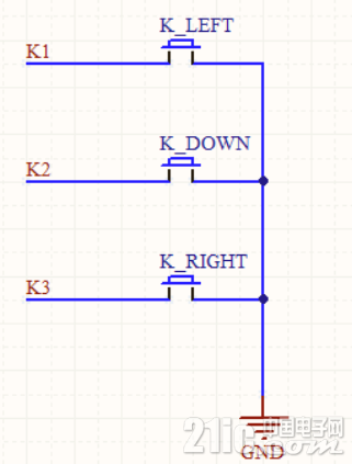

硬件电路设计如图所示
 楼主| aizaixiyuanqian 发表于 2017-12-5 22:14 | 显示全部楼层
上面的原理图,三个按键分别接到单片机的  PE2、PE3、PE4。

按键 IO 初始化函数配置
void key_init()
GPIO_InitTypeDef GPIO_InitStructure; //声明一个结构体变量,用来初始化 GPIO
RCC_APB2PeriphClockCmd(RCC_APB2Periph_GPIOA|RCC_APB2Periph_GPIOE,ENABLE);
/* 配置 GPIO 的模式和 IO 口 */
GPIO_InitStructure.GPIO_Pin=K_DOWN|K_LEFT|K_RIGHT;
GPIO_InitStructure.GPIO_Mode=GPIO_Mode_IPU;  //上拉输入
GPIO_InitStructure.GPIO_Speed=GPIO_Speed_50MHz;
GPIO_Init(GPIOE,&GPIO_InitStructure);

宏定义输入:
#define K_DOWN GPIO_Pin_3 //PE3
#define K_LEFT GPIO_Pin_2 //PE2
#define K_RIGHT GPIO_Pin_4 //PE4
#define k_up GPIO_ReadInputDataBit(GPIOA,K_UP)  //获取按键的状态
#define k_down GPIO_ReadInputDataBit(GPIOE,K_DOWN)
#define k_left GPIO_ReadInputDataBit(GPIOE,K_LEFT)
#define k_right GPIO_ReadInputDataBit(GPIOE,K_RIGHT)
