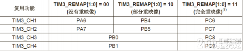

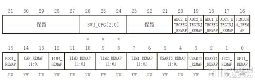

我们要利用 TIM3 的 CH2 输出 PWM 来控制 LED 的亮度,但是 TIM3_CH2 默认是接在PA7 上面的,而我们的 LED 接在 PC7 上面,如果普通MCU,可能就只能用飞线把 PA7 飞到 PC7上来实现了,不过,我们用的是 STM32,它比较高级,可以通过重映射功能,把 TIM3_CH2映射到 PC7 上。STM32 的重映射控制是由复用重映射和调试 IO 配置寄存器( AFIO_MAPR)控制的,该寄存器的各位描述如图所示: 1.png
 楼主| aizaixiyuanqian 发表于 2017-12-10 22:16 | 显示全部楼层
默认条件下, TIM3_REMAP[1:0]为 00,是没有重映射的,所以 TIM3_CH1~TIM3_CH4 分别是接在 PA6、 PA7、 PB0 和 PB1 上的,而们想让 TIM3_CH2 映射到 PC7 上, 则需要设置 TIM3_REMAP[1:0]=11,即完全重映射,此时 TIM3_CH1 也被映射到 PC6了要实现通过重映射 TIM3_CH2到 PC7 上,由 TIM3_CH2 输出 PWM 来控制LED 的亮度。下面我们通过库函数来配置该功能。 2.png
