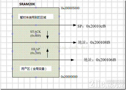

2.堆和栈位置
通过MAP文件可知
HEAP  0x200106f8  Section  512  startup_stm32f2xx.o(HEAP)
STACK  0x200108f8  Section  1024  startup_stm32f2xx.o(STACK)
__heap_base  0x200106f8  Data  0  startup_stm32f2xx.o(HEAP)
__heap_limit  0x200108f8  Data  0  startup_stm32f2xx.o(HEAP)
__initial_sp  0x20010cf8  Data  0  startup_stm32f2xx.o(STACK)
显然 Cortex-m3资料可知:__initial_sp是堆栈指针,(它根据堆栈大小,由编译器自动生成)
显然堆和栈是相邻的。

3.堆和栈空间分配
栈:向低地址扩展
堆:向高地址扩展
显然如果依次定义变量
先定义的栈变量的内存地址比后定义的栈变量的内存地址要大
先定义的堆变量的内存地址比后定义的堆变量的内存地址要小

从0X20000000开始依次为:静态存储区+堆区(可有可无)+栈区
所有的全局变量,包括静态变量之类的,全部存储在静态存储区。紧跟静态存储区之后的,是堆区(如没用到malloc,则没有该区),之后是栈区。
