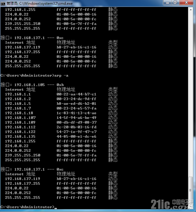

上一篇是通过电视来充当树莓派的显示屏,因为身边没有HDMI的显示器,显然这样有点不太方便,尤其初期的调试,所以要想个折中的办法,让笔记可以直接操作。最后选择了通过网线直连的方式。
首先用一根网线将笔记本和树莓派连接起来
为了方便,直接用了根两米长的网线。

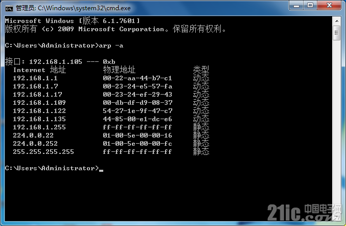

然后查看下树莓派的IP,
开始->运行->cmd,然后用命令 arp -a,先断开树莓派查看
然后连接,再查看

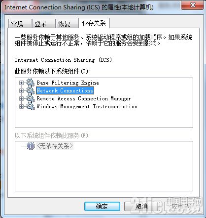

很明显,树莓派没有成功分得IP。因为不能进路由器(公司网),所以没法直接确定。但是一点,已经和树莓派连接上了。但是细细一想,也是可以找到原因的,因为电脑没有共享网络,于是打开共享,这个过程就比较曲折了,总之就是Internet Connection Sharing (ICS) 服务无法启用,然后一个一个的去开启相关的服务,最后才打开
再次 arp -a,这次成功获取树莓派的IP
树莓派的IP就是192.138.137.119,后门的操作基本都是和此方法获取的IP相关。

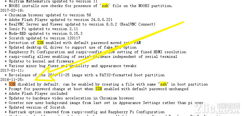

虽然现在官方已经集成VNC了,只要确认下ssh服务是否开启就可以了,可以查看版本的最新Release notes:
或者输入命令
  1. service ssh status
我上面是已经开启的状态了,然后设置下VNC就可以了。

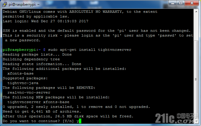

不过这个就是体验过程的么,所以还是选择了重新安装VNC,体验一下整个流程,不设置自启动的话,每次也就一条指令
  1. sudo apt-get install tightvncserver
还要设置一个密码
  1. vncpasswd
密码长度9位以下

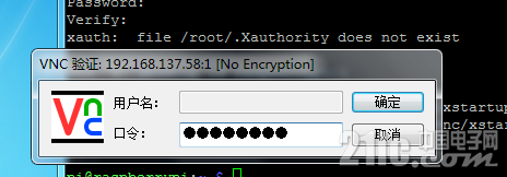

启动服务
  1. sudo tightvncserver

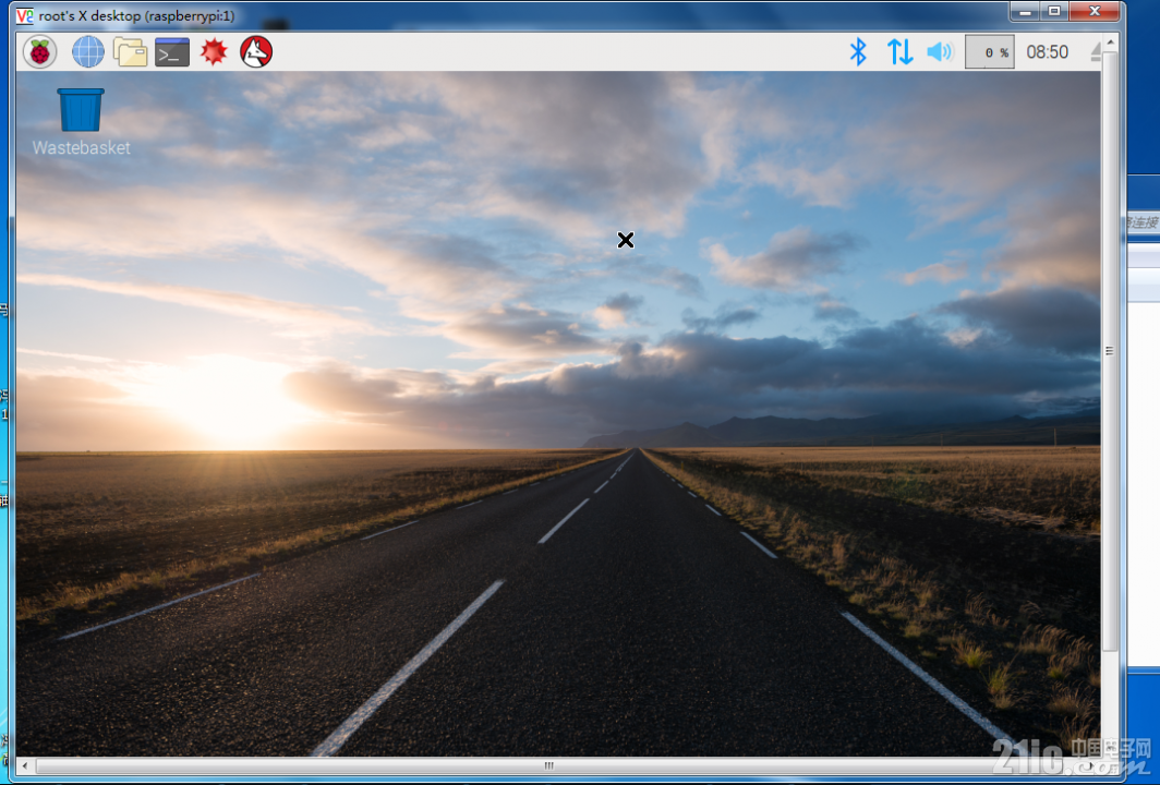

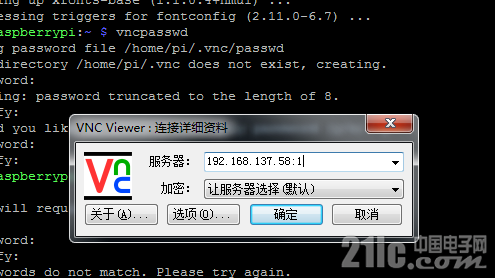

完成后,就可以安装VNC的Windows版桌面客户端,启动
输入arp -a命令获取的IP地址:1;然后提示输入刚PuTTY设置的密码
成功进入图形化桌面
