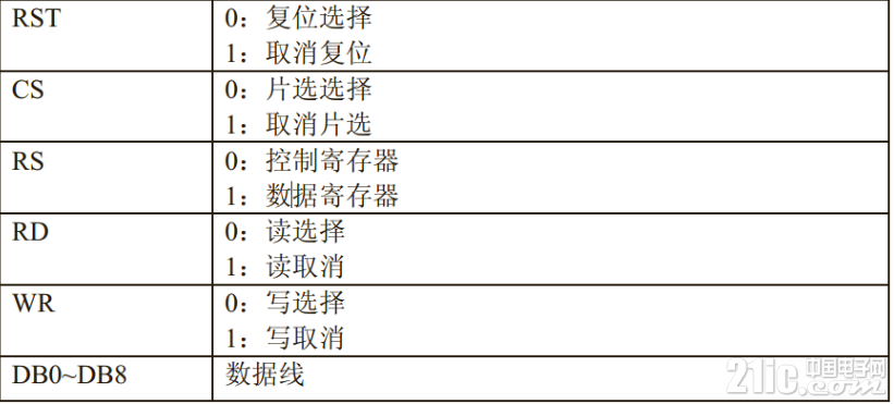

8080 模式的时序跟 LCD1602 或者 LCD12864 的读写时序是差不多的。8080 接口有 5 条基本的控制线和多条数据线,数据线的数量主要看液晶屏使用的是几位模式,有 8 根、9 根、16 根、18 根四种类型。它们的功能如下:
 楼主| aizaixiyuanqian 发表于 2018-1-11 19:22 | 显示全部楼层

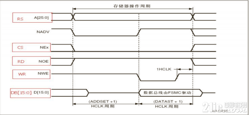

接下来我们来看一下 8080 接口模式的时序,如图所示
 楼主| aizaixiyuanqian 发表于 2018-1-11 19:23 | 显示全部楼层
从上面的时序图可以看出:
1) 在 WR 跳变为低电平之后,液晶屏开始读取总线上面的数据。如果使用 IO 口模拟写入的时候,可以先在总线上面写入数据,然后在跳变 WR,以保证当读取的时候,总线上面的数据是稳定的。
2) 在 RD 跳变为低电平之后,液晶屏放置数据到总线上面。从上图,我们就可以很清晰的看得出,液晶屏的读写时序了,大家操作的时候,可以使用单片机 IO 口模拟它的时序进行操作。不过我们开发板上面的单片机自带有 FSMC 模块,我们可以直接使用 FSMC模块来操作液晶屏,接下来我们给大家介绍一下 FSMC 模块。

1. FSMC  模拟 LCD  彩屏 8080  模式引脚数在 100 脚以上的 STM32F103 芯片都带有 FSMC 的接口,而什么是 FSMC 呢?FSMC 即灵活的静态存储控制器,能够与同步或异步存储器和 16 位 PC 存储卡接口,FSMC 的接口支持包括 SRAM、NAND FLASH、NOR FLASH、 PSRAM 等存储器。说白了呢,就是可以当操作 SRAM、NAND FLASH、NOR FLASH 和 PSRAM 等存储器的时候,我们不必自己操作 IO 口模拟这些存储器的操作时序了,使用 FSMC 模块可以直接帮我们读写这些存储器。而为什么可以用 FSMC 来控制 LCD 液晶屏呢?我们知道用来控制LCD 液晶屏的信号线主要有:
1) CS:用于片选的选择。
2) RS:用于选择命令或者数据。
3) WR:写使能。
4) RD:读使能。
5) RESET:复位端。

接下来我们观察它的操作时序,那么大家就可以看得更加清晰:
这个时序是 FSMC 在 NOR 模式下的写操作, 大家对照上面的 LCD 液晶屏的读写时序,就会发现它们是通用的,而读操作时的时序,
这里就不贴出来了,大家参考 STM32 的数据参考手册。而这里使用 NORSRAM 的地址线作 LCD 彩屏的 RS 呢,大家任意选择,
地址线 0~地址线 25 都可以,我们开发板上面使用的是地址线 10(即 A10) 。

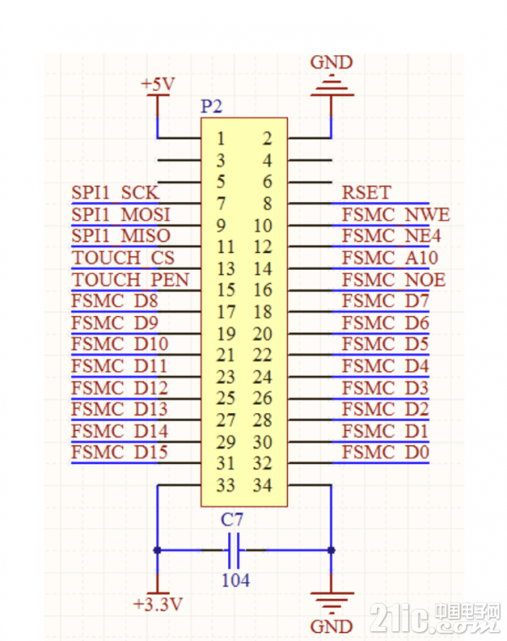

LCD 液晶电路原理图
 楼主| aizaixiyuanqian 发表于 2018-1-11 19:38 | 显示全部楼层
明白了FMC之后,通过上面的 FSMC 如何能够模拟 LCD 彩屏 8080 模式之后,我们对照,我们开
发板上面的彩屏接口,就可以很好的理解了。我们这里使用 FSMC_NE4 作片选 CS,使用
FSMC_A10(即地址线 10)作数据命令选择 RS。
