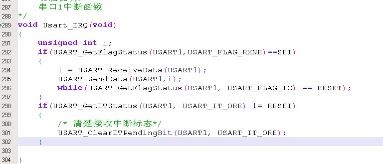

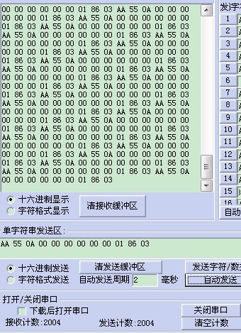

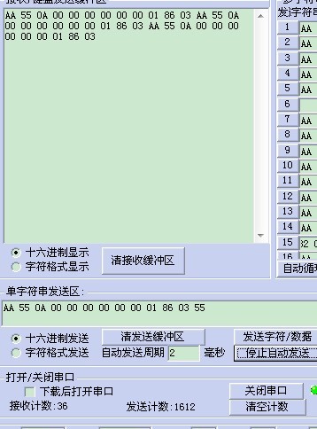

从串口接收到的数据发送出去  数据短了没问题   长了就丢数据   还死机
请问具体USART_GetFlagStatus 和 USART_GetFlagStatus的区别
抱歉 第一幅图错了
第二幅图还是那样啊

hdp7891000 发表于 2011-6-29 12:18 | 显示全部楼层
把while那句和上句senddata换一下顺序试试,前提是你只开了接收中断。。。。。
hdp7891000 发表于 2011-6-29 12:21 | 显示全部楼层
还有,调好你发送字符的间隔
