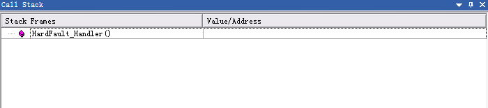

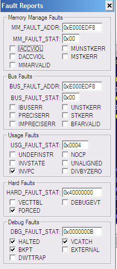

产生了Usage Fault,并上访成HardFault,下图是产生Fault时的各个状态:

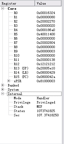

如何根据SP中的值找到对应的出错代码呢?
我是使用ucosII,在串口中断中使用OSFlagPost,在OSIntExit后出错,但是如果单步执行却没问题,如果全速执行就有问题,这怎么回事呢?如果是内存访问出错,数组越界的情况,为什么单步执行就不会出现问题呢?
