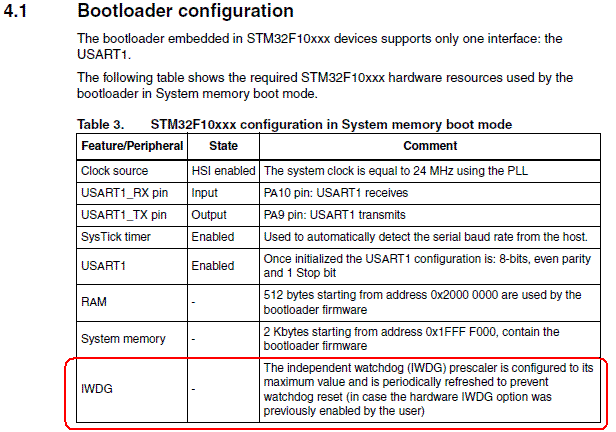

 楼主| heuyck 发表于 2011-7-12 10:01 | 显示全部楼层
确实强悍,总的来看,ST的芯片算不错了。价格便宜,系列齐全特别是小封装的,引脚自定义自由,外设众多。
希望能把一些问题比如UART的FIFO、I2C的BUG、ADC各通道寄存器分开等等处理掉,就很优秀了。
香水城 发表于 2011-7-12 11:21 | 显示全部楼层
Bootloader内部已经处理了看门狗,会定期刷新。
请看AN2606: http://www.st.com/internet/com/TECHNICAL_RESOURCES/TECHNICAL_LITERATURE/APPLICATION_NOTE/CD00167594.pdf
 楼主| heuyck 发表于 2011-7-12 12:43 | 显示全部楼层
看到了,看来ST考虑得很周到,这个看门狗可以完全替代外部看门狗了,而且ISP的时候还自动禁止,很方便。多谢香版。
