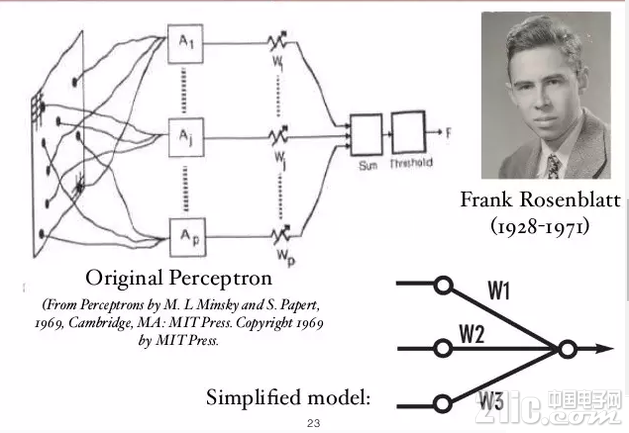

  神经网络作为一个计算模型的理论,1943年 最初由科学家 Warren McCulloch 和 Walter Pitts 提出。
  康内尔大学教授 Frank Rosenblatt 1957年 提出的“感知器” (Perceptron),是第一个用算法来精确定义神经网络,第一个具有自组织自学习能力的数学模型,是日后许多新的神经网络模型的始祖。
  Rosenblatt 乐观地预测,感知器最终可以 “学习、做决定、翻译语言”。感知器的技术,六十年代一度走红,美国海军曾出资支持这个技术的研究,期望它 “以后可以自己走、说话、看、读、自我复制、甚至拥有自我意识”。
  Rosenblatt 和 Minsky 实际上是间隔一级的高中校友。但是六十年代,两个人在感知器的问题上展开了长时间的激辩。Rosenblatt 认为感应器将无所不能,Minsky 则认为它应用有限。
  1969 年,Marvin Minsky 和 Seymour Papert 出版了新书:“感知器:计算几何简介”。书中论证了感知器模型的两个关键问题:
