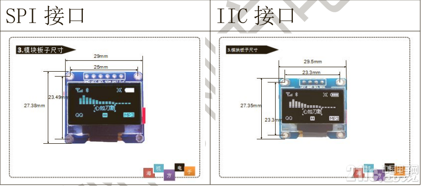

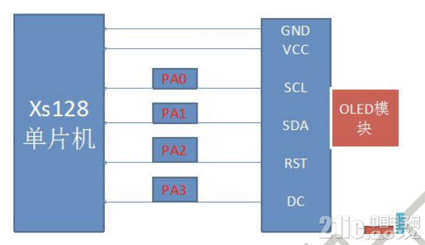

SPI 电路连接
GND:电源地
VCC:2.2V~5.5V
SCL(D0):CLK 时钟 (高电平 2.2V~5.5V)
SDA(D1):MOSI 数据(高电平 2.2V~5.5V)
RST:复位(高电平 2.2V~5.5V)
D/C:数据/命令(高电平 2.2V~5.5V)
 楼主| stm32jy 发表于 2018-2-6 18:37 | 显示全部楼层
兼容 3.3V 和 5V 控制芯片的 I/O 电平(无需任何设置,直接兼容)板子管脚依次为 G(地),3.3V/5V(电源),SCL(CLK 时钟),SDA(MISO 数据),RES(复位),DC(数据/命令单片机采用 3.3V/5V 电压的接线模式,下图以 XS128 单片机接线图为例: 1.png
