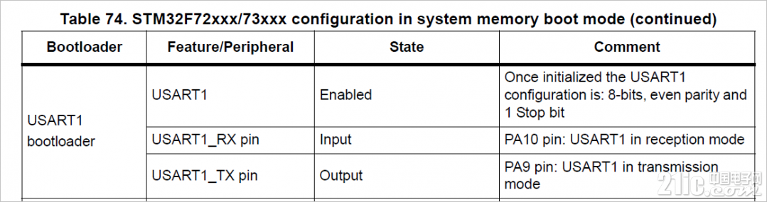

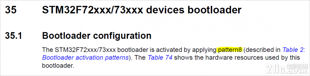

[STM32F7] 请问如何进入F722的System Bootloader?
 楼主| Atom2004 发表于 2018-2-21 22:25 | 显示全部楼层 |阅读模式
我想用ST的Flash Loader Demonstrator,通过串口把程序下载到MCU中。
我尝试MCU Boot引脚连接高电平,然后上电。但是这个Flash Loader Demonstrator进行下一步的时候,还是提示失败了。
请高手指教!

 楼主| Atom2004 发表于 2018-2-23 09:17 | 显示全部楼层
caijie001 发表于 2018-2-22 20:01
stm32f1可以通过booloader的设置从串口烧录程序,然后改变booloader的状态再复位就可以运行用户程序啦,但 ...
这几个信息是我从ST官网的文档找到的,我理解应该也是讲Boot引脚置高电平,然后就可以用串口进行下载了。
 楼主| Atom2004 发表于 2018-2-23 09:18 | 显示全部楼层
因为我想自己开发一个独立的下载的工具,不需要依赖PC运行的。
这样串口应该比较容易吧。

 楼主| Atom2004 发表于 2018-2-24 13:15 | 显示全部楼层
但为什么从这些文档上看,貌似System Bootloader支持串口呢?

 楼主| Atom2004 发表于 2018-2-25 18:19 | 显示全部楼层
whtwhtw 发表于 2018-2-24 13:58
你用的串口几?
USART1
幸福小强 发表于 2018-2-25 18:02
是不是线有问题,今天我的一个开发板也是不识别了,我怀疑是线不行。
但我试过,用ST-LINK烧进去的程序,USART1是可以正常通讯的。
我的线应该可以确认没有问题的。
