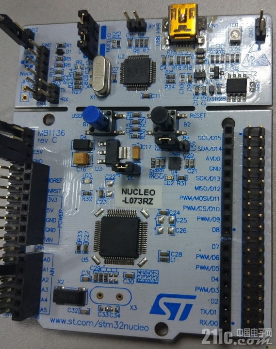

NUCLEO-L073RZ是ST公司推出的一款针对STM32L0系列设计的Cortex-M0开发板,支持mbed ,兼容arduino,同时还提供 ST Morpho 扩展排针,可连接微控制器的所有周边外设。开发板基于STM32L073RZT6设计,开发板还集成了ST-LINK/V2-1仿真下载器(但仅对外提供SWD接口),免除您另外采购仿真器或下载器的麻烦。并且具备Arduino接口,可接入 Arduino 巨大生态系统的各种 Shield 扩展板,让您能够轻松快速增加特殊功能。

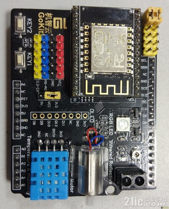

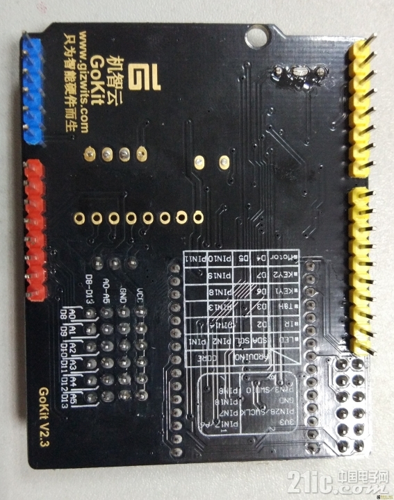

机智云是智能硬件时代专为硬件提供后台支持的云服务平台,服务的内容主要包括了统计分析、数据安全、远程管理、软件升级等。gokit是机智云推出的一套智能硬件开发板,Gokit扩展板采用Arduino UNO接口,板载esp8266-12F WiFi模块、温湿度传感器DHT11、2个按键、障碍物红外检测模块、微型直流电机、RGB 5050全彩LED。

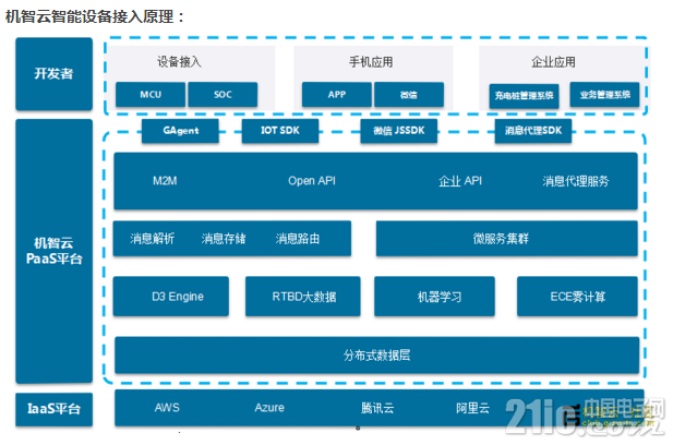

机智云智能设备接入原理
 楼主| stm32jy 发表于 2018-2-23 20:04 | 显示全部楼层
硬件厂商对硬件智能化的第一步是让设备能够联网,GAgent是机智云提供的一款兼容国内主流Wi-Fi模块、移动网络模块的模组系统。硬件厂商只需理解如何与GAgent进行通讯即可。GAgent主要的作用是数据转发,是设备数据、机智云、应用端(APP)的数据交互桥梁。可将GAgent移植到WiFi模组、GPRS模组、PC端等。目前机智云提供由机智云移植的WiFi模组对应固件有:汉枫LPB100、乐鑫8266、汉枫LPT120、高通4004、RealTek 8711AM 、庆科3162等。简单的说就是,WiFi模块里面烧录了一个叫GAgent的固件,然后这个WiFi模块对用户的MCU就是串口透传了,复杂的协议、交互都给封装了。

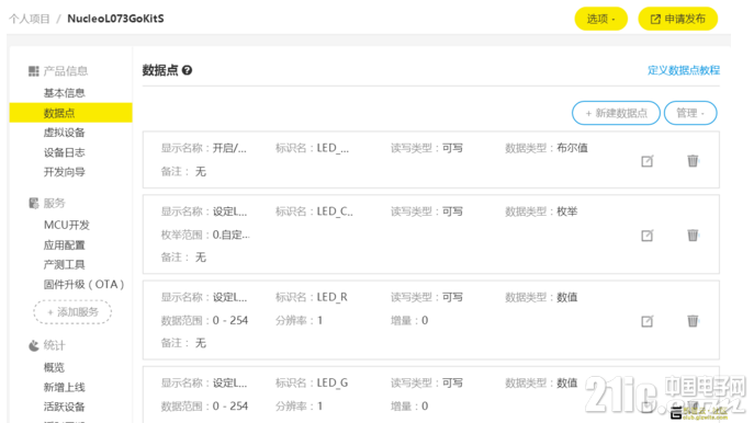

我们在机智云开发者中心http://dev.gizwits.com/zh-cn/developer/创建一个名为NucleoL073GoKitS的产品并添加数据点,数据点是设备产品的功能的抽象,用于描述产品功能及其参数。创建数据点后,设备与云端通讯的数据格式即可确定,设备、机智云可以相互识别设备与机智云互联互通的数据。因为我们手机APP的功能需求是:
  • 单独控制RGB LED的颜色(红、绿、蓝);
  • 自带3种混合色,黄色、紫色、粉色,保证能一键切换所需颜色;
  • 远程手机APP控制直流电机的正反转;
  • 远程手机APP显示温湿度传感器DHT11采集的温湿度;
  • 红外传感器障碍物检测;
把以上进行抽象,依次为数值量下发控制、枚举量下发控制、数值量下发控制、数值量上报、布尔值上报。
 楼主| stm32jy 发表于 2018-2-23 20:08 | 显示全部楼层
所以建立如下数据点(这里可以利用官方提供的模板)
 楼主| stm32jy 发表于 2018-2-23 20:09 | 显示全部楼层
创建后的数据点如下:
 楼主| stm32jy 发表于 2018-2-23 20:10 | 显示全部楼层

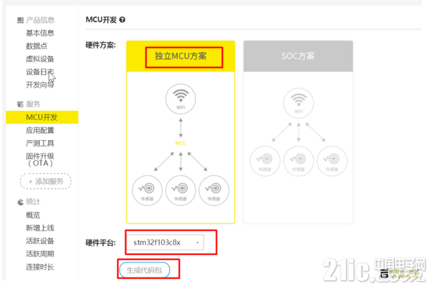

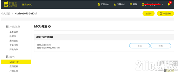

 楼主| stm32jy 发表于 2018-2-23 20:37 | 显示全部楼层
点击生成代码包即可
