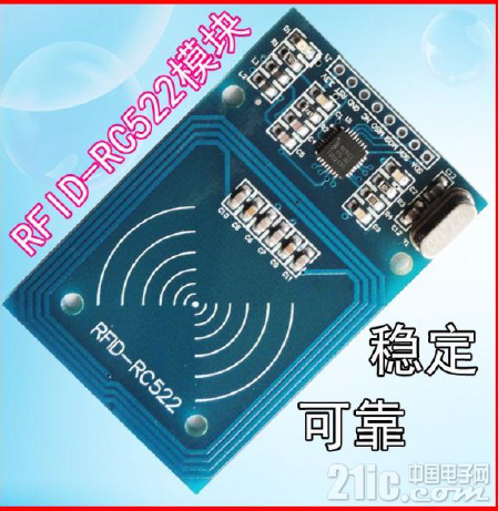

         由于下一个研发的项目就是手持式的电子标签读写器,这也是我申请试用STM32F469-Disco的初衷,想用STM32F469做一个前期的评估。最近真的好忙啊,上一个项目要结题了,天天加班写文档呢。,真的好累。。断断续续一直在调,今天终于调出点眉目了。开森。
       本设计选用NXP的MFRC522作为读写控制芯片,这款芯片的资料比较多。淘宝也有现成的模块。
