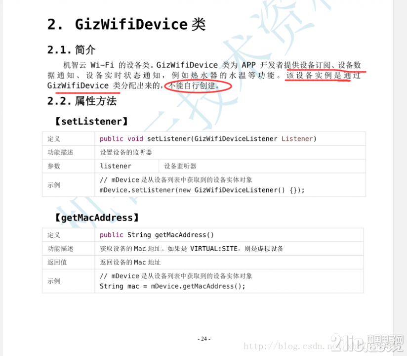

1、 认识无所不在的类 GizWifiDevice.class
  • 对于这个类,官方的文档如图上“简单”解释的!以鄙人的理解,可以大意这个意思:
    • ①、这个GizWifiDevice类出来的对象,是包含一个对应着真实设备的任何信息,包括设备的Mac地址、产品名、PK和PS等。。。 你只要想获取到任何关于设备的信息,都可以从这个对象中获取。
    • ②、最重要的是,这个设备是从GizWifiDevice类分配出来的,并不可以 new 哦!
  • 于是乎,我们可以在这个类中发现这两个方法。

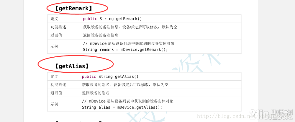

    • getRemark() :作用是获取设备的备注信息。设备绑定后可以修改,默认为空。返回类型String,返回是 设备的备注信息。
    • getAlias() : 作用获取设备的别名。设备绑定后可以修改,默认为空。返回类型 String , 返回的是该设备在本地APP的别名,其他手机是无法看到的。

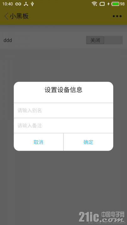

3、 具体代码如何修改别名。
  • 为了简单明了如何修改!我这里就利用官网官方在今年三月份新推出的 “自动生成代码”功能,其生成的代码如下:
    • 其实,官网的做法是在 一个弹窗Dialog 里面放两个文本编辑控件EditText,当用户点击时候,就获取其EditText里面的值,判断是否为空?再设置!
     * Description:设置设备别名与备注
    private void setDeviceInfo() {
        final Dialog mDialog = new AlertDialog.Builder(this).setView(new EditText(this)).create();
        mDialog.show();
        Window window = mDialog.getWindow();
        window.setContentView(R.layout.alert_gos_set_device_info);
        final EditText etAlias;
        final EditText etRemark;
        etAlias = (EditText) window.findViewById(R.id.etAlias);
        etRemark = (EditText) window.findViewById(R.id.etRemark);
        LinearLayout llNo, llSure;
        llNo = (LinearLayout) window.findViewById(R.id.llNo);
        llSure = (LinearLayout) window.findViewById(R.id.llSure);
        if (!TextUtils.isEmpty(mDevice.getAlias())) {
            setEditText(etAlias, mDevice.getAlias());
        if (!TextUtils.isEmpty(mDevice.getRemark())) {
            setEditText(etRemark, mDevice.getRemark());
        llNo.setOnClickListener(new OnClickListener() {
            @Override
            public void onClick(View v) {
                mDialog.dismiss();
        llSure.setOnClickListener(new OnClickListener() {
            @Override
                if (TextUtils.isEmpty(etRemark.getText().toString())
                        && TextUtils.isEmpty(etAlias.getText().toString())) {
                    myToast("请输入设备别名或备注!");
                    return;
                mDevice.setCustomInfo(etRemark.getText().toString(), etAlias.getText().toString());
                mDialog.dismiss();
