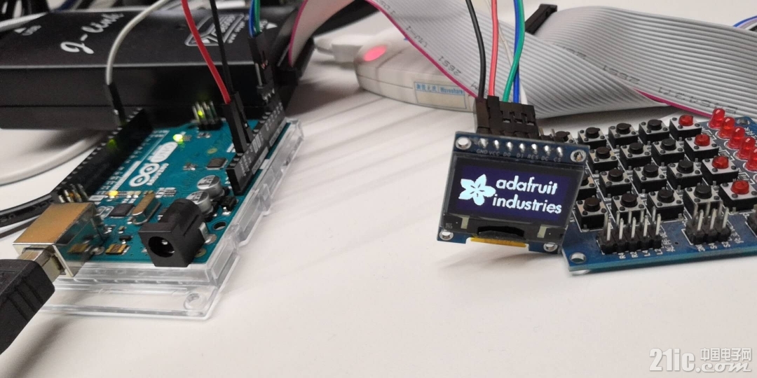

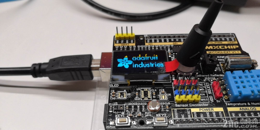

1.SPI方式驱动
硬件依然借助的是MICOKIT的EXT板,库文件我是下载的Adafruit的,点击下载 Adafruit_SSD1306.rar (305.99 KB, 下载次数: 5) ,还是将其解压到IDE安装路径下的library下

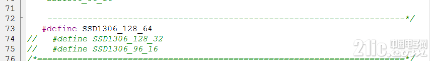

这里说明一下,该库默认是128*32的屏,需要手动修改Adafruit_SSD1306-master文件下的Adafruit_SSD1306.h,将pixel定义为128*64
编译运行ssd1306_128x64_spi该DEMO,部分截图显示如下:

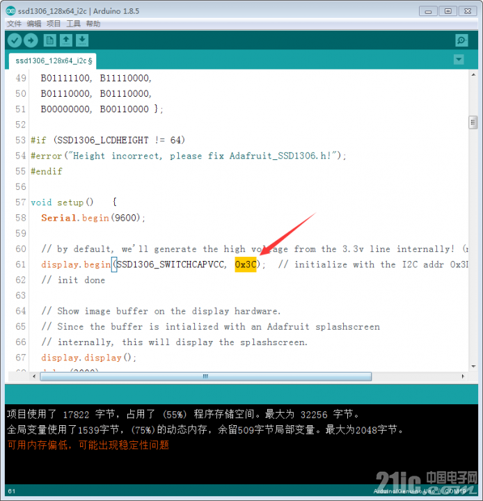

2.I2C驱动,编译运行ssd1306_128x64_i2c该DEMO即可,该库IIC的引脚定义是A5是SCL,A4是SDA,然后还要注意的是IIC地址,有些是0x3C,有些是0x3D,按需修改就好。
编译运行,部分截图如下:

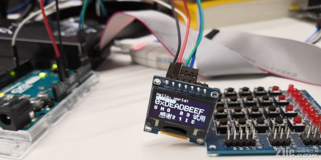

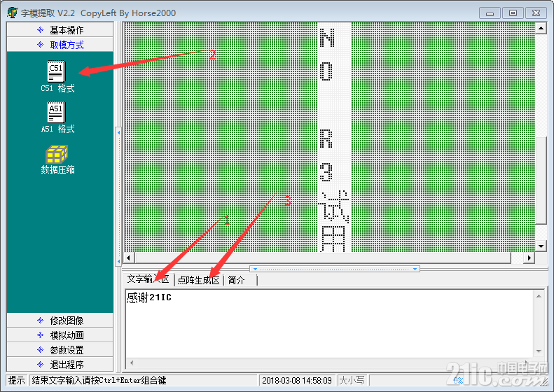

3.显示字符以及中文中文显示需要自己做字库,这里我用的16*16大小的。 字模提取V2.2.rar (256.55 KB, 下载次数: 1)
打开软件,输入要显示的字符(不需要修改字体,不然像素点不好匹配),取模,生成即可,非常方便
我是基于IIC驱动的基础下做的,代码如下

显示效果如下:
