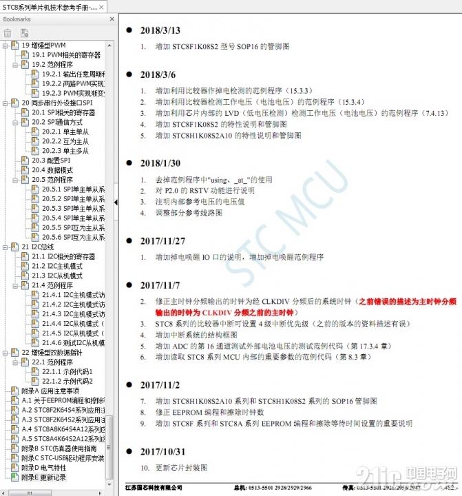

STC8数据手册更新了:
2018/4/25

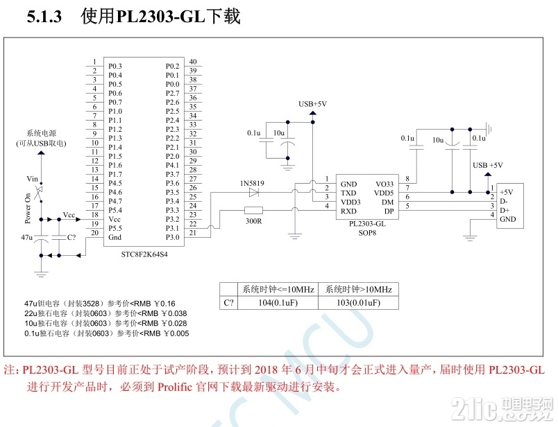

1.  增加使用 PL2303-GL 进行 ISP 下载的参考线路图( 5.1.3 、 5.2.4 )
2.  增加 STC8C 系列的提前通知和管脚图( 2.6 、 3.6 )
3.  增加 STC8P 系列的提前通知和管脚图( 2.7 ~ 2.9 、 3.8 ~ 3.10 )
4.  增加 STC8 系列使用外部晶振进行仿真的重要说明
5.  增加 STC8 系列内部 IRC 频率调整机制的说明章节( 6.2 )
6.  增加 STC15 系列内部 IRC 频率调整机制的说明章节( 6.3 )

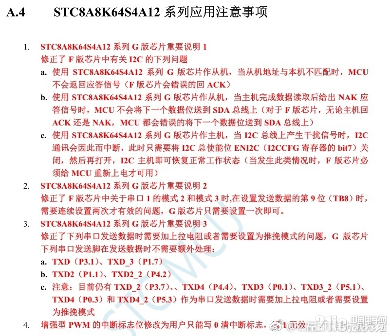

接着中文版也更新了: STC8中文数据手册(STC8A的G版修正了串口及I2C的BUG)20180428版
STC8A8K64S4A12  系列应用注意事项
1.STC8A8K64S4A12 系列G版芯片重要说明1
修正了 F 版芯片中有关 I2C 的下列问题:
a.  使用 STC8A8K64S4A12 系列 G 版芯片作从机,当从机地址与本机不匹配时, MCU不会返回应答信号(F版芯片会错误的回ACK)
b.  使用 STC8A8K64S4A12 系列 G 版芯片作从机,当主机完成数据读取后给出 NAK 应答信号时,MCU不会将下一个数据位送到SDA总线上
   (对于F版芯片,无论主机回ACK还是NAK,MCU都会错误的将下一个数据位送到 SDA 总线上)
c.  使用 STC8A8K64S4A12 系列 G 版芯片作主机,当 I2C 总线上产生干扰信号时, I2C通讯会因此而中断,此时只需要将 I2C
    总使能位 ENI2C ( I2CCFG 寄存器的 bit7 )关闭,然后再打开,I2C 主机即可恢复正常工作状态
   (当发生此类情况时,F版芯片必须给 MCU 重新上电才可用)
2. STC8A8K64S4A12 系列G版芯片重要说明2
   修正了F版芯片中关于串口1的模式2和模式3时,在设置发送数据的第9位(TB8)时,需要连续设置两次才有效的问题,G版芯片只需要设置一次即可。
3. STC8A8K64S4A12 系列G版芯片重要说明3
   修正了下列串口发送数据时需要加上拉电阻或者需要设置为推挽模式的问题,G版芯片下列串口发送脚在发送数据时不需要额外处理:
a. TXD (P3.1)、TXD_3(P1.7)
b. TXD2(P1.1)、TXD2_2(P4.2)
c. 注意:目前仍有 TXD_2 (P3.7)、TXD4(P4.4)、TXD3(P0.1)、TXD3_2(P5.1)、TXD4(P0.3)和 TXD4_2(P5.3)作为串口发送数据
   时需要加上拉电阻或者需要设置为推挽模式。
4.  增强型 PWM 的中断标志位修改为用户只能写 0 清中断标志,写 1 无效。
STC8中文数据手册(STC8A的G版修正了串口及I2C的BUG)20180428.part3.rar
933.82 KB, 下载次数: 27
STC8中文数据手册(STC8A的G版修正了串口及I2C的BUG)20180428.part2.rar
3.4 MB, 下载次数: 40
STC8中文数据手册(STC8A的G版修正了串口及I2C的BUG)20180428.part1.rar
3.4 MB, 下载次数: 31
