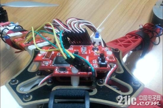

下面这张是自己设计的飞控板第二版,兼容F10x/F2xx/F4xx系列MCU,外扩4个PWMin外接遥控接收机,4个PWMout外接motor,4个PWM备用,1个DCMI摄像头接口,1个USART接蓝牙模块,1个SPI可接SPI nand flash,1个I2C接口可外接其他传感器,1个TF卡插槽用于存储视频。
正面:
反面:
下面这张是整机:两个白色轴中间是机头,右边白色轴上是之前做的蓝牙模块,整机标配:450机架,980kv电机,好盈20A电调,11.1V-3S动力电池,7通道接收机,锂电池低压报警器,桨是1047。

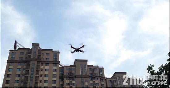

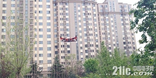

飞行截图:

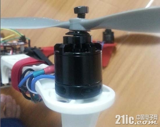

下面这张是试飞时坠机的原因:螺丝松了,轴也摔弯了,因为当时未找到合适的桨夹,用螺丝代替的。电机转动时,有两个轴必须要使用逆向的螺纹,这样才能保证螺丝越转越紧,我只能说电机厂家在设计电机时就应该配备逆向螺纹电机和正向螺纹电机,方便小客户。

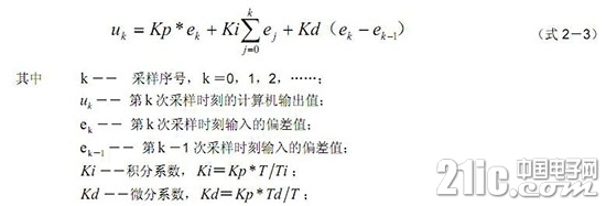

PID分两种,位置式和增量式,我采用的是位置式,将Ki和Kd用Ti和Td的形式来表达,并带入到式2-3中,ek=角度的期望-传感器输出的角度,所用的PID三个参数是:Kp、Ti、Td。公式如图所示:
四轴PID控制的目的就是将接收到的遥控的控制信号(一般有油门THR、升降舵ELE(对应pitch)、副翼Ail(对应roll)、方向舵RUD(对应yaw))与飞控板本身计算得出pitch、roll、yaw做比较,分别得出它们之间的误差值,然后将Kp、Ti、Td与这个误差值结合得出PID输出(PID_pitch、PID_roll或者PID_yaw),再将这三个PID输出与油门结合在一起算出送到每一个电调的PWM数值,从而控制每一个电机的转动。
PID参数的调试我是用的土办法,分别对俯仰、翻滚和偏航做PID调试,x模式下先同时上Kp和Td,光靠Kp是稳不住四轴的,调的差不多了上Ti消除静态误差。在调这三个参数时,要相辅相成,切忌把某一个参数固定下来,因为它们之间都会相互影响。

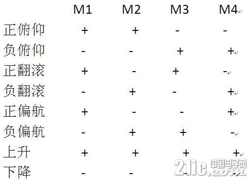

还是看上图,我定义三点:
1.xyz轴的正方向为:y指向正北,x指向东,z指向天;
2.绕y旋转是roll,绕x旋转是pitch,绕z旋转是yaw;
3.Yaw北偏西为正,pitch往上为正,roll“右翼”下沉为正。
令:“+”表示增加该电机的旋转速度,“-”表示减小该电机的旋转速度,那么“x”模式下的控制规律如下:
最后得出每个电机需要的PWM输出计算公式:
其中Limit_PWMOUT函数是限制PWM的输出,根据电调的PWM占空比来确定。
