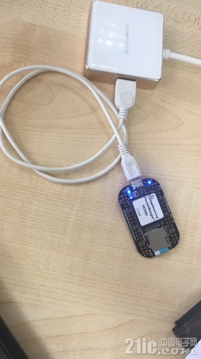

     继上篇**,PocketBeagle 的体积十分小,小到除了MicroUSB接口之外,就没有其他接口了,但是还好,借助于Linux系统的强大,一个MicroUSB接口可以实现了USB转串口、USB转网口、USB模拟U盘的功能。因此一根USB数据线,直接供电同时实现上述的三种的功能,因此,一根线足矣!
     插上PC之面,直接在我的电脑里面,可以看到USB转U盘的功能,如下图所示:
     还带有小狗的图标。

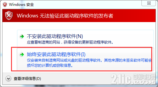

     但是,同时,USB转网口以及USB转串口的驱动都无**常安装:
     以及在驱动管理器中:

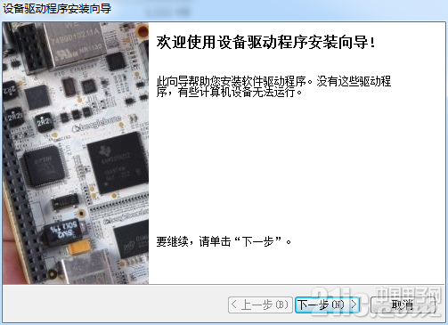

     还好,PocketBeagle 十分贴心地提供了相关的驱动安装包,Linux、win、MacOS均有提供,位于上面提及的U盘中的目录:Drivers下,我们选择对应PC平台安装即可,笔者的是PC Windows系统。

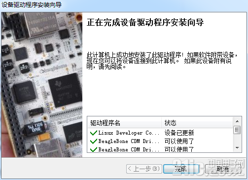

      还是中文版的,一直下一步即可。。。
       记得一定要选择“始终安装此驱动程序软件”!!
       安装完成后,如下图所示:

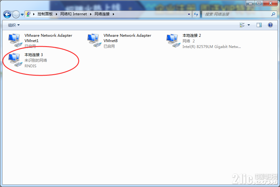

       选择在网络中心查看时,可以发现此时多了一个RNDIS的设备,如下图所示:
      同时,在CMD中查看此适配器的IP,可以发现:

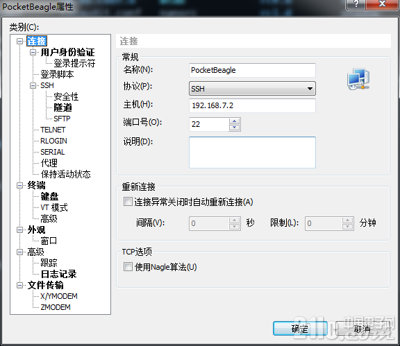

第二部分:串口+远程登录

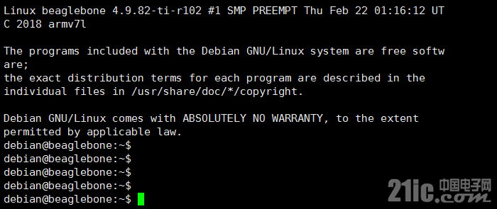

      经过上述步骤的准备之后,我们此时,可以通过串口或者网络SSH的方式 进行登录到 PocketBeagle 的linux系统中!
      如下图所示:
         默认的用户名及口令分别为debian/temppwd。输入即可,成功登录到系统,如下图示:
      本次分享到次结束,下期再见!
