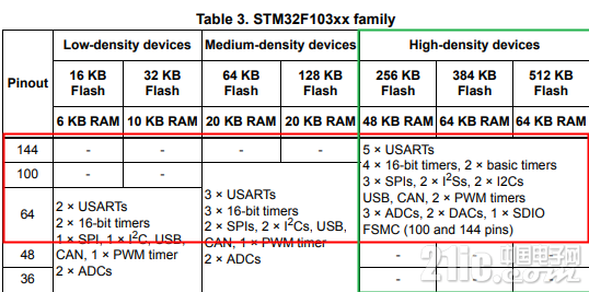

最近要用STM32F103C8T6的DAC功能做一个输出到运放。网上有人说STM32F103C8T6没有DAC功能。可以我看F103的数据手册又说有这个功能,所以特来求证一下,[img][/img]

有啊, 由于 DAC 的输出阻抗很大, 你的输出避免使用比较大的电容.

C8T6没有DAC
ZET6之类的有

E系列以上才有,而且有的有参考源有的木有参考源,主要看手册呀!!

图上看着应该都有DAC输出才对呀

你看错手册了。
要看这个才可以http://www.st.com/content/ccc/re ... s/en.CD00161566.pdf

是这个吗,老师。看来还真是我看错了。可那边又那样写不是误导人么

其次,资料要看官网最新的,网络上可能存在错误的信息,存在旧的版本等情况,要注意分辨。

103   FLASH 大于256K包括256K以上的才有12bit  DAC
