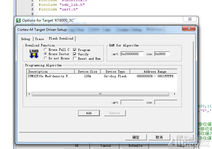

我用STM32F103C8T6,开发环境KEIL5.
运行程序直接跳到这个界面。请问高手,怎么解决?谢谢!

 楼主| Cjy_JDxy 发表于 2018-4-17 11:02 | 显示全部楼层
如果是STM32F103C8T6的话,这个对不对呢?

gujiamao12345 发表于 2018-4-17 14:04 | 显示全部楼层
我记得8和B都是64K的flash

先干掉Debug设置里面的Run To Main 让仿真器在进入仿真的时候先不进入main 这样可以跑到复位之后的第一个地址
然后观察这个地址的位置 看看是不是Boot地址不对
用户代码存放的地址在0x0800 0000上 正常应该在这
看了你的截图程序停在了0x1FFF这个附近 应该是进入了System Memory这个附近 应该是Boot引脚接错了 检查一下Boot引脚就好
