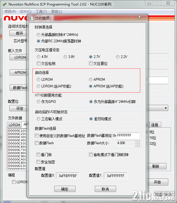

我的程序分配是在APROM中分两块区域,第一部分放BootLoader第二部分放真正的程序APP
BootLoader : 0x0~0xDFF          中断向量表在 0x0~0x200                     0x200~0xDFF放BootLoader程序
APP             : 0xE00~0xFFFF      中断向量表在 0xE00~0x1000                0x1000~0xFFFF放用户APP
然后在新唐专用ICP下载时配置好了配置0值
BootLoader程序执行完下面程序后,又回到了BootLoader中,如此给人感觉是一直在BootLoader中复位
论坛里 《IAP Application Note V1.10.docx》文档也看了,感觉没什么改的了,但就是不行
有做过的给点思路吧

已解决,是我在程序开始的时候一个读FLASH函数最后加了FMC_CLOSE,导致在映射向量表时失败,在映射向量表前加FMC_OPEN即可解决

我也遇到了类似您去年遇到的问题,我的程序分配是在APROM中分两块区域,第一部分放BootLoader第二部分放真正的程序APP,我在keil里下载bootloader后发现地址0x0- 0x200本是boodloader的向量表地址,结果因为设置了跳转app的偏移向量表导致0x0-0x200数据为0xff,你知道是什么原因么
