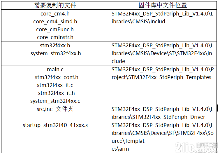

 楼主| aizaixiyuanqian 发表于 2018-5-19 14:53 | 显示全部楼层
4.将固件库对应文件分别复制到四个文件夹中,参考下面表格。

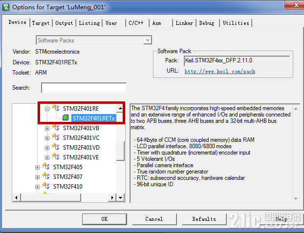

 楼主| aizaixiyuanqian 发表于 2018-5-19 14:55 | 显示全部楼层
6. 打开MDK5 新建工程,芯片型号选择STM32F401RE系列

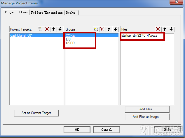

 楼主| aizaixiyuanqian 发表于 2018-5-19 14:56 | 显示全部楼层
6. 工程名为dashidianzi_001(大师电子),Manage Project Items新建三个分组:CORELIBUSER,分别添加对应的文件。
CORE:        startup_stm32f40_41xxx.s
LIB:          src文件夹所有C文件
USER:         main.cstm32f4xx_it.c system_stm32f4xx.c

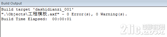

 楼主| aizaixiyuanqian 发表于 2018-5-19 15:00 | 显示全部楼层
11.在主函数中保留
#include "stm32f4xx.h"
int main()
即可,再次编译,不会出现错误和警告了。
 楼主| aizaixiyuanqian 发表于 2018-5-19 15:01 | 显示全部楼层
