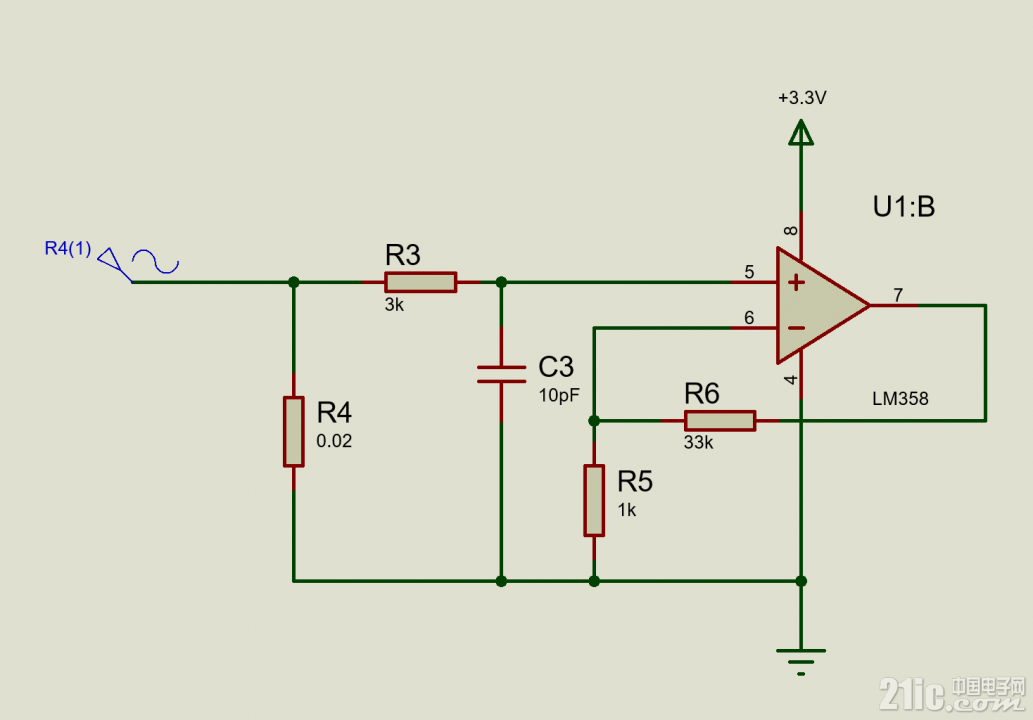

大家好!好久没有发帖了!因为生活吗!得赚钱养家!上一期有人为用啥MCU写的。这里说一下,无所谓MCU平台,只要满足PWM频率和定时器定时的时间即可。便宜的OTP可以做,51的可以做,高价的32也可以做。这一段了就QI协议的电路进行解析,我研究了很多网上的电路。这里要感谢那些分享的大神们。在看电路之前,先来看一下,QI的线圈设计的说明。里面包含了一些重要的信息,这个印象中是现在大家通用的A11的建议。通常PWM的频率是100K以上。上一期里面有说过数据传输的频率是2K。这里一起将电路上传上来
现在常用的都是电压+电流解码出数据,然后检测电压,检测电流,检测温度。(MCU被我去掉了,不要限制了大家的想象,这个图是我自己画的,建议大家去网上找找其他人的电路资料,因为毕竟是量产的,比我这个靠谱很多。而且这个图主要的目的是说明,也是参考网上的电路,希望不存在版权啥啥的问题)
电流检测和电流解码(低成本的话,就用一个358做着一些方面就好了。解码,电流检测都已经实现了,也可以进行异物检测了):
电流检测电路就是一个低通同向放大器,低通是为了滤除电路中高频的部分,主要就是那个100K以上的PWM,同时会保留低频的部分(2K的数据部分)电路中的H桥下面(Ic)有一个0.02的电阻这个用于将电流信号转换成电压,如果是1A的电流,则是0.02V,所以要通过运放来进行放大,这个可以根据自己的需求来重新设计。
如果是现在说的5W,15W,10W,电流不一样,可以设计一个电路完全包含的。计算方式就是同相放大器的计算方式。不会的小伙伴可以百度下,或者下面提问拉。

lovepanpanzhao 发表于 2018-5-22 23:15 | 显示全部楼层
请教楼主:
1、电压解码和电流解码是不是只要二选一?
2、电流检测作用是检测异物,那电压检测是什么作用?
3、功率控制是怎么实现的,pid吗,思路是怎样的?
我是新手,请楼主不惜赐教,谢谢!

 楼主| 耗子小兵 发表于 2018-6-7 10:38 | 显示全部楼层
请教楼主:
2、电流检测作用是检测异物,那电压检测是什么作用? ...
是可以二选一!成本低啊!!调节是用PID这个在协议里面有说的!!
