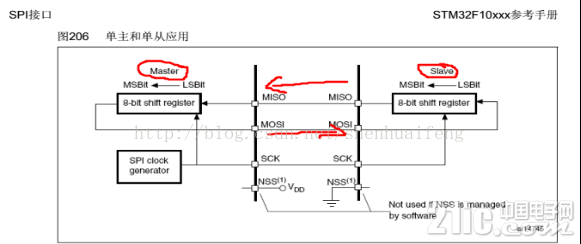

一、接口
MISO:主设备输入/从设备输出管脚。该管脚在从模式下发送数据,在主模式下接收数据。
MOSI:主设备输出/从设备输入管脚。该管脚在主模式下发送数据,在从模式下接收数据。
SCK:串口时钟,串口时钟,作为主设备的输出,从设备的输入。
NSS:片选管脚,用于主设备选择特定的从设备通信。如果设为主设备IO口配置为输出,如果设为从设备,IO口配置为输入。
二、工作方式
   SPI是一个环形总线结构,在同步时钟SCK控制下,两个双向位移寄存器进行数据交换。
 楼主| xinpian101 发表于 2018-5-24 15:31 | 显示全部楼层

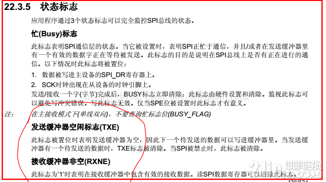

(10)TXE/RXNE:发送和接收数据状态标志位,判断数据是否发送/接收完成。

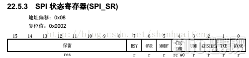

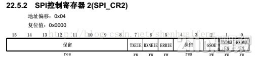

参数设置完成后调用SPI_Init函数进行初始化,把设置好的参数写到对应的寄存器中。也可一通过配置寄存器的值直接配置相关参数而不通过库函数进行配置。通过查询STM32参考手册,可以发现相关寄存器,和相关参数值对应的功能。
 楼主| xinpian101 发表于 2018-5-24 15:32 | 显示全部楼层
四、数据发送与接收
数据发送与接收可以通过库函数中的SPI_I2S_GetFlagStatus读取寄存器txe的值当函数的返回值为1时说明正在发送数据,当返回值为0时可以调用SPI_I2S_SendData函数把要发送的值送给数据寄存器进行发送。读取数据和发送数据过程相同,调用的函数SPI_I2S_GetFlagStatus,SPI_I2S_ReceiveData。如果不使用库函数等待SPI_SR寄存器的TXE位为低时将发送数据传送给数据寄存器SPI_DR就可以完成发送功能,等待SPI_SR寄存器的RXNE为低时读取数据寄存器SPI_DR的值可以接收数据。

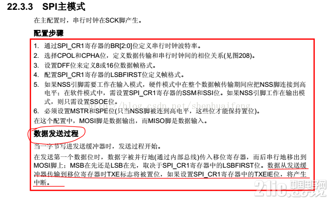

五、SPI主模式配置步骤
125
1624
