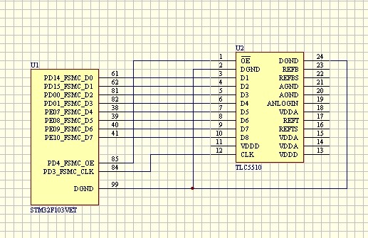

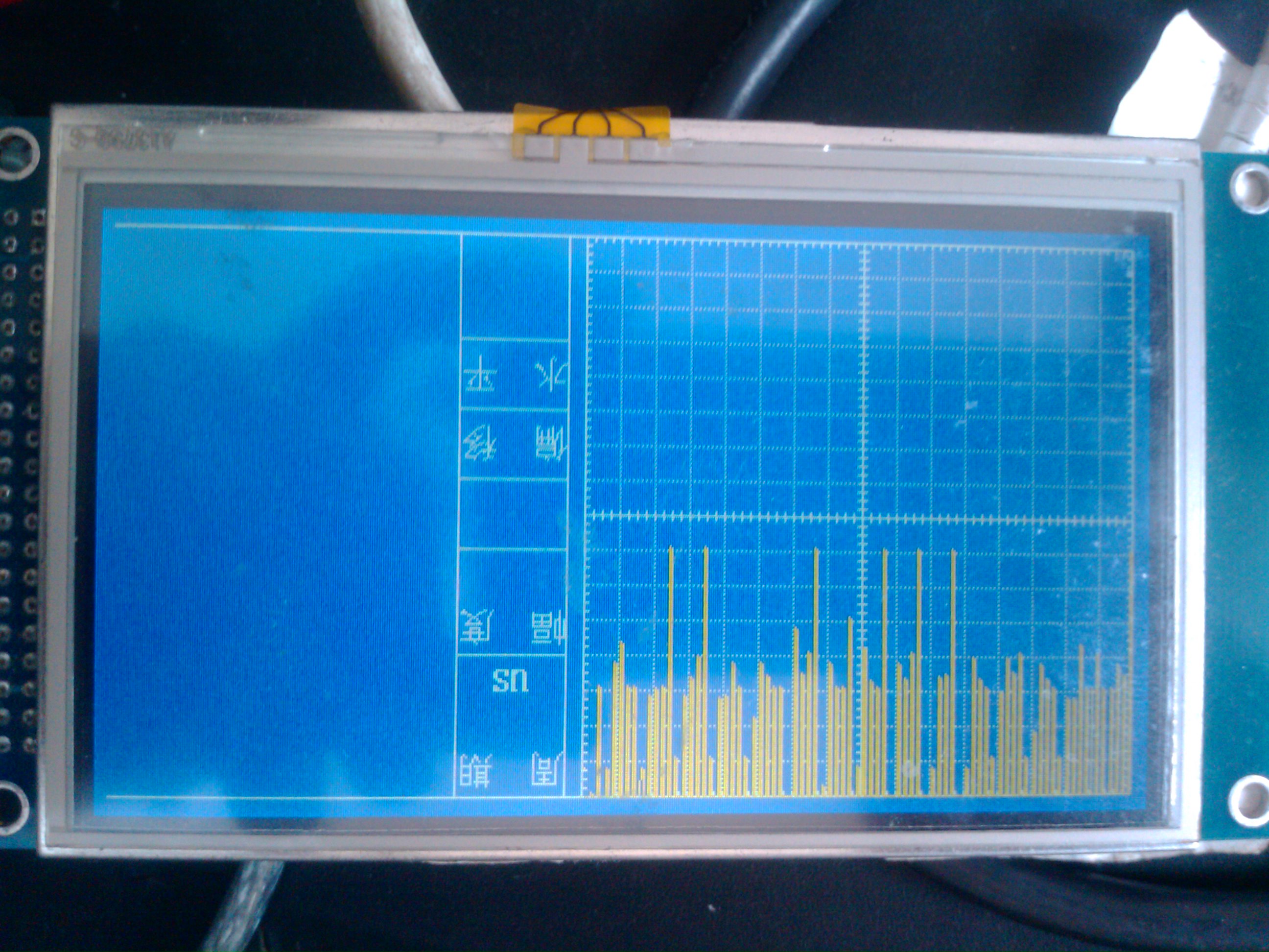

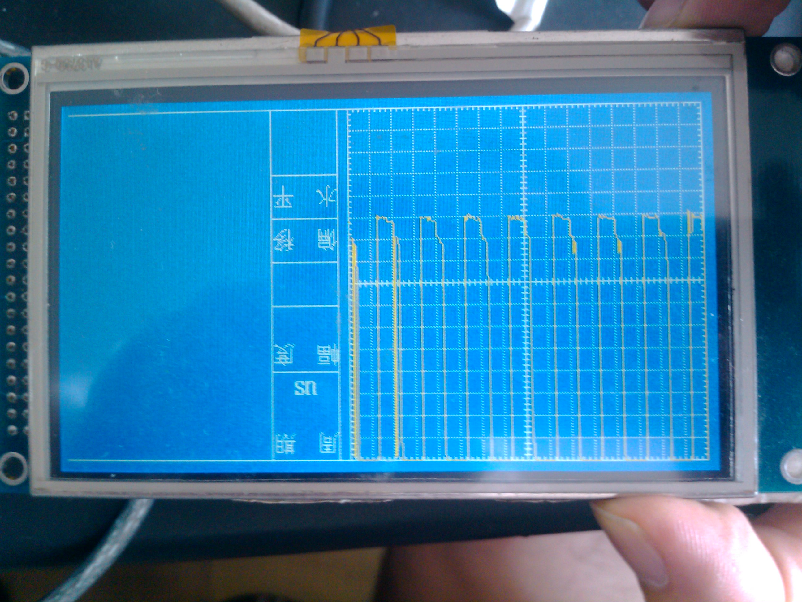

我打算利用stm32f103的“fsmc的同步读+dma" 的功能读一个8位20M的ADC,现在发现我理论计算出应该有16M的读取速度,实际只有1M多,我怀疑我的fsmc(的同步读)操作不对,想咨询一下。感觉硬件肯定没错,因为我已经看到波形了。
原理图

1M方波波形
1M方波波形
100k方波波形
100k方波波形
香水城 发表于 2011-7-28 16:06 | 显示全部楼层
1)你的理论计算过程是怎样的?会不会忽视了什么因素?
2)你是否读取到正确的数据?
 楼主| szy860524 发表于 2011-7-29 10:56 | 显示全部楼层
2# 香水城
我的理论来自下面这个时序:
[local]1[/local]
HCLK=72M
[local]2[/local]
CLKDIV=1
数据应该是正确的,因为我输入100kHz正弦波能看到波形。

香水城 发表于 2011-7-29 11:38 | 显示全部楼层
看不懂3楼的描述是什么意思。
如果数据正确,则表示操作没有错,最多是某些参数设置的比较宽裕,你可以通过示波器,再结合外部存储器的手册中给出的时序对比一下,看看有没有改进的地方。
