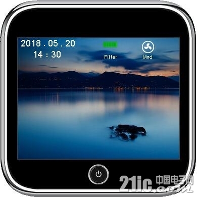

求助,如何在EMwin中,实现在图片上显示字符串与数值。
我想用window控件显示一张背景图片,并在背景图片上显示文字与数值。
文字和数值是变化的,同时,文字和数值只在图片上占用很小的一块儿。
有的帖子里已经提到用WM_PAINT进行重绘,那请问,进行重绘,是不是会将整个背景图片重绘掉?
如不是,那是不是要将文字或数值占据的那一小块的背景图片,进行单独重绘?
本人新手,还望各位多多指教?

文字和数值都是 TEXT 控件,你给 TEXT 控件修改内容,EMWIN 会自己去重绘的
  1. hItem = WM_GetDialogItem(hWin, ID_TEXT_0);
  2. TEXT_SetText(hItem,  str);

那请问,如果我的数值是不断变化的、带小数的(来自传感器的),也是用text控件吗?请问在text控件中怎么具体实现呢?
我现在的代码中,是用GUI_DispFloat(float v, char Len);这个函数来实现的,但用这个函数,就不能用图片背景,只能用纯色的背景
Xflyan 发表于 2018-5-29 16:37 | 显示全部楼层
如果你的要求是文字背景透明的话,那这个就复杂了,需要分层,还有一些透明控制
简单的操作就你现在这样,先重绘背景图,再显示文字,好像没有更简单的办法

嗯,我在另一个论坛里求助,有网友告诉我用透明窗口+test方式显示。
 楼主| xyzjacky 发表于 2018-6-13 10:53 | 显示全部楼层
已经解决,同时也解决了ICONVIEW控件中的图片透明显示的问题。
对于相关使用的要点以及一些问题的解释,我已经在安福莱的论坛里作了解释,并上传了我的模拟器上的代码以供大家参考和指点。
因为解释的东西较多,这里就不再码字了,就只上一张效果图吧,剩下的大家就到这个帖子里去看看:http://forum.armfly.com/forum.php?mod=viewthread&tid=86868&extra=

要想在背景图片上显示透明图标,一定要用图片格式转换工具把JPG,PNG之类的图片转换成ico格式的(即所谓的图标格式,且只能是这个格式,然后再使用emWIN提供的位图片数据提取软件(emWIN官网下载的包里就自带),把图片提取成二进制格式的数据(一大堆数据)。把这些数据复制到你的程序中,以数组的形式使用它。
推荐使用IconWorkShop V6.80这个软件来制作ico格式的图片,网上有很多下载链接和教程https://wenku.baidu.com/view/b2f297d83b3567ec112d8a39.html。
记住透明图标的文件格式只能ico,哪怕你使用文件系统,存入flash中的文件,也只能是ico格式。
