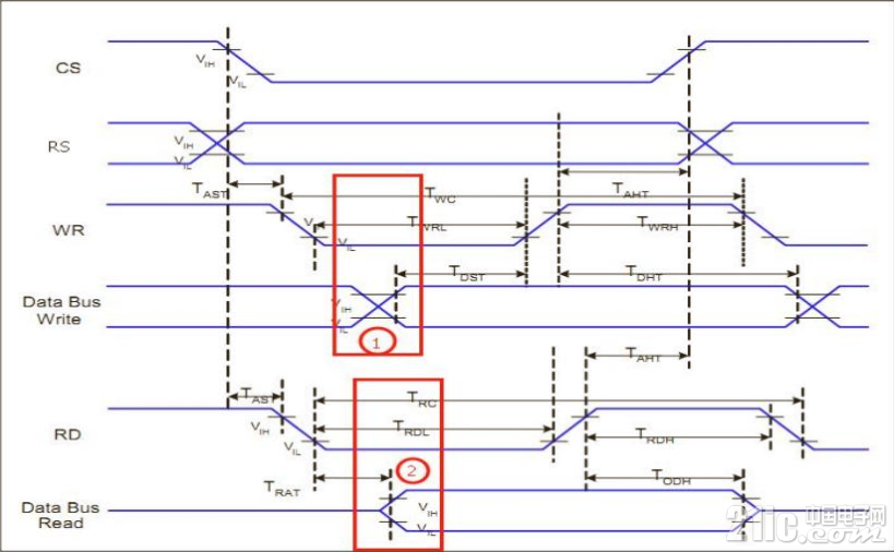

8080 接口模式的时序:
 楼主| chenqiang10 发表于 2018-5-29 17:28 | 显示全部楼层
在 WR 跳变为低电平之后,液晶屏开始读取总线上面的数据。如果使用 IO 口模拟
写入的时候,可以先在总线上面写入数据,然后在跳变 WR,以保证当读取的时候,总线
上面的数据是稳定的。
 楼主| chenqiang10 发表于 2018-5-29 17:29 | 显示全部楼层
在 RD 跳变为低电平之后,液晶屏放置数据到总线上面。从上图,我们就可以很清
晰的看得出,液晶屏的读写时序了,大家操作的时候,可以使用单片机 IO 口模拟它的时
序进行操作。不过我们开发板上面的单片机自带有 FSMC 模块,我们可以直接使用 FSMC
模块来操作液晶屏,接下来我们给大家介绍一下 FSMC 模块。

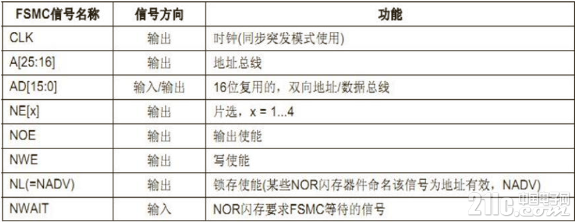

 楼主| chenqiang10 发表于 2018-5-29 17:57 | 显示全部楼层
NOR FLASH 主要使用的信号线主要有:
 楼主| chenqiang10 发表于 2018-5-29 18:00 | 显示全部楼层

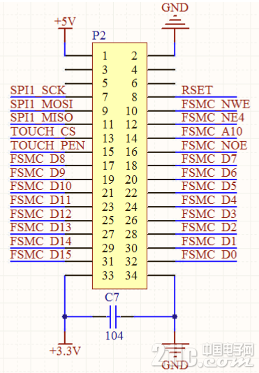

液晶屏的原理图

 楼主| chenqiang10 发表于 2018-5-30 17:56 | 显示全部楼层
上面的 FSMC 如何能够模拟 LCD 彩屏 8080 模式之后,我们对照,我们开
发板上面的彩屏接口,就可以很好的理解了。我们这里使用 FSMC_NE4 作片选 CS,使用
FSMC_A10(即地址线 10)作数据命令选择 RS。

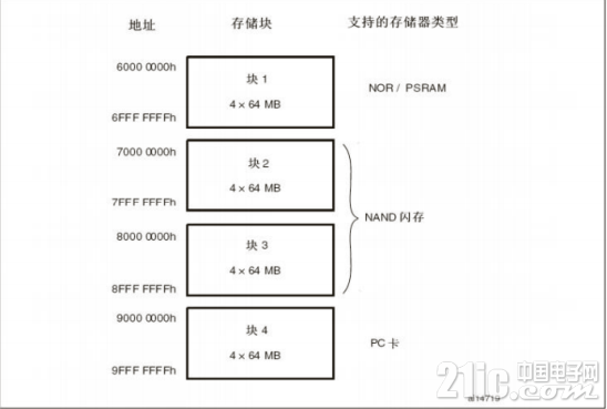

 楼主| chenqiang10 发表于 2018-5-30 17:57 | 显示全部楼层
从 FSMC 的角度看,可以把外部存储器划分为固定大小为 256M 字节的四个存储块,如下图:
 楼主| chenqiang10 发表于 2018-5-30 17:58 | 显示全部楼层
也就是说,当我们操作外部存储器的时候,只要操作单片机中对应的地址,那么 FSMC
模块,就可以自动帮我们操作外部存储器,相当于把外部存储器挂在了单片机的地址总线上
面了。
而我们这里使用的是 NOR 模式来模拟 LCD 液晶屏的 8080 时序,而在 NOR/PSRAM
中,有四块存储块,我们使用的是 FSMC_NE4,所以使用的是第四块存储块,就是地址从
0x6C000000 到 0x6FFFFFFF 的存储块。现在我们使用地址线 A10 来作数据命令选择端
RS,那么当我们要写入数据的时候,地址线 A10 就要输出为 1,无论地址是什么,只要地
址线 A10 输出为 1,就可以了;而当我们要写入命令的时候,正好相反,地址线 A10 输
出为 0。
