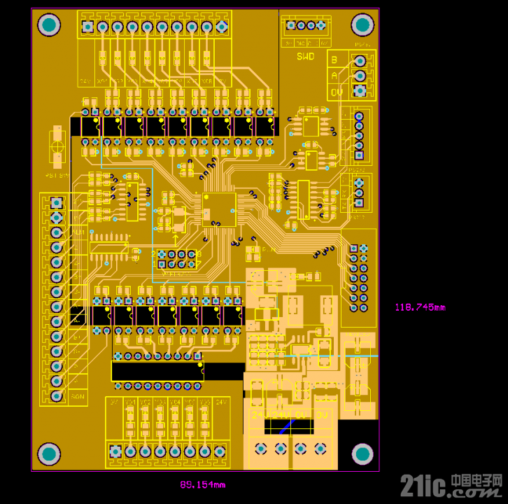

1.四层PCB板.
2.DC24V供电,再由DC-DC转换成5V,3.3V;
3.光耦隔离输入输出,可接各类接近光电开关,可驱动直流电磁阀,中间继电器.
4.支持RS232,RS485,控制板做Modbus从站设备与触摸屏通讯.
5.1路最高100K脉冲输出.用于驱动伺服电机或步进电机.
6.正交编码器差分信号A,B,Z相解码.
7.OLED屏显示.
想参与的同学,请跟贴留言.

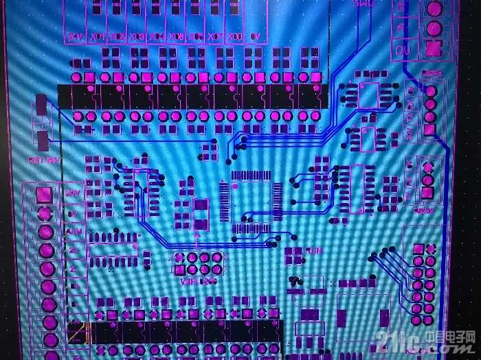

开始画PCB板
 楼主| eyancool 发表于 2018-6-9 10:07 来自手机 | 显示全部楼层
板画好了,没人有兴趣学习。不敢打样
