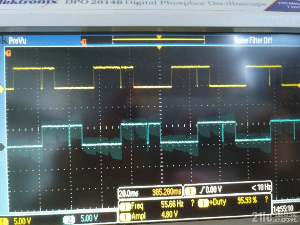

问题描述:
MCU为STM8S903,反相电动势检测采用三相反相电动势与中性点电压比较得到过零点,送入单片机IO口,当过零点来时,比较器输出电平翻转,触发中断,实现换相。
现在三段式启动第一段是给电机每一相加一定时间的电压使电机转起来,同时缩短每一相通电的时间使电机速度增加,当速度增加到一定时,开中断,实现自动换相。
但是现在反电动势检测出来波形如下图所示,图中为AB2相反电动势,C相反电动势波形同AB,从图中可以看出换相时刻对反电动势影响很大,有人遇到过吗?求指教!
该怎么去除这个毛刺?

gfjshenglei 发表于 2018-7-23 13:25 来自手机 | 显示全部楼层
八戒的图片已经说明一切了。主要是换相时的电流突变造成的感应电压干扰到了端电压。只能软件处理的。除非你用无感FOC

 楼主| Tina0308 发表于 2018-8-2 14:43 | 显示全部楼层
加了电容滤波,然后就干扰就没有了,谢谢各位!
