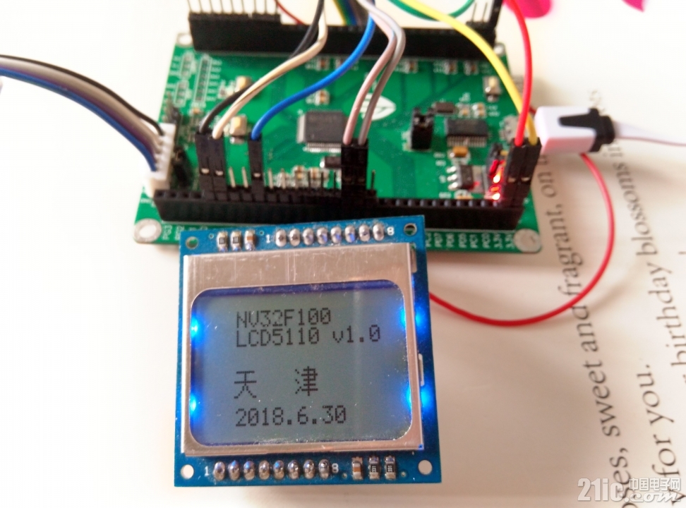

     LCD5110液晶屏最早是用于手机上,相对于数码管来讲它比较省电且显示的信息量更多。在配置字库的情况下,可以显示字符、数字及中文等。同NV32F100开发板相配合是一种不错的显示方案,其显示效果如图所示。
LCD5110与NV32F100的连接情况如下:
  VCC --  3.3v
  GND --  GND
  SCE --  PD1
  RES --  PH1
  D/C --  PH0
  SDIN -- PE0
  SCLK -- PE1
实现LCD5110显示的程序代码如下:

  284.     GPIO_Init(GPIOB, GPIO_PTE0_MASK, GPIO_PinOutput);
