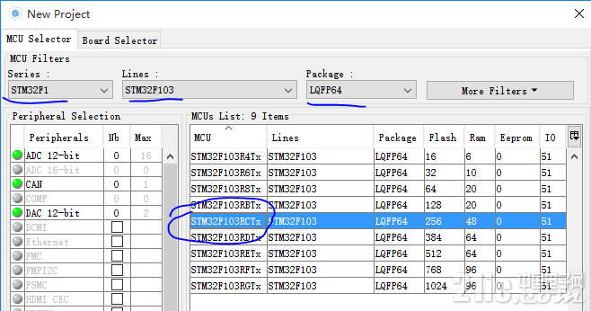

使用的是STM32F103RCT6所以选择如下:
 楼主| gaoke231 发表于 2018-7-2 22:12 | 显示全部楼层

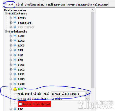

双击芯片型号,工程建立成功。 接下来在Pinout选项卡中设置RCC,设置如下图

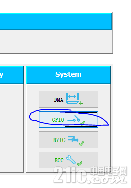

单机选择了两个引脚为GPIO_Output 然后切换到Configuration选项卡设置GPIO初始化,点击GPIO那个框框

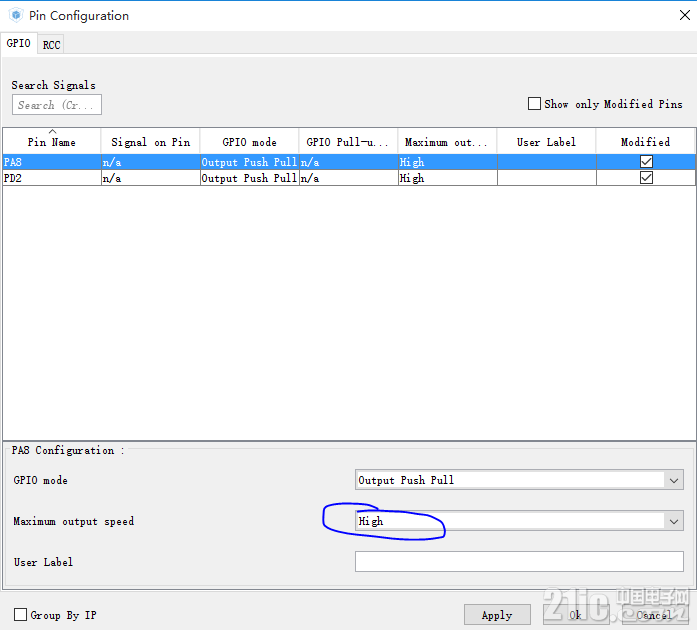

分别设置PA8和PD2为高速输出:

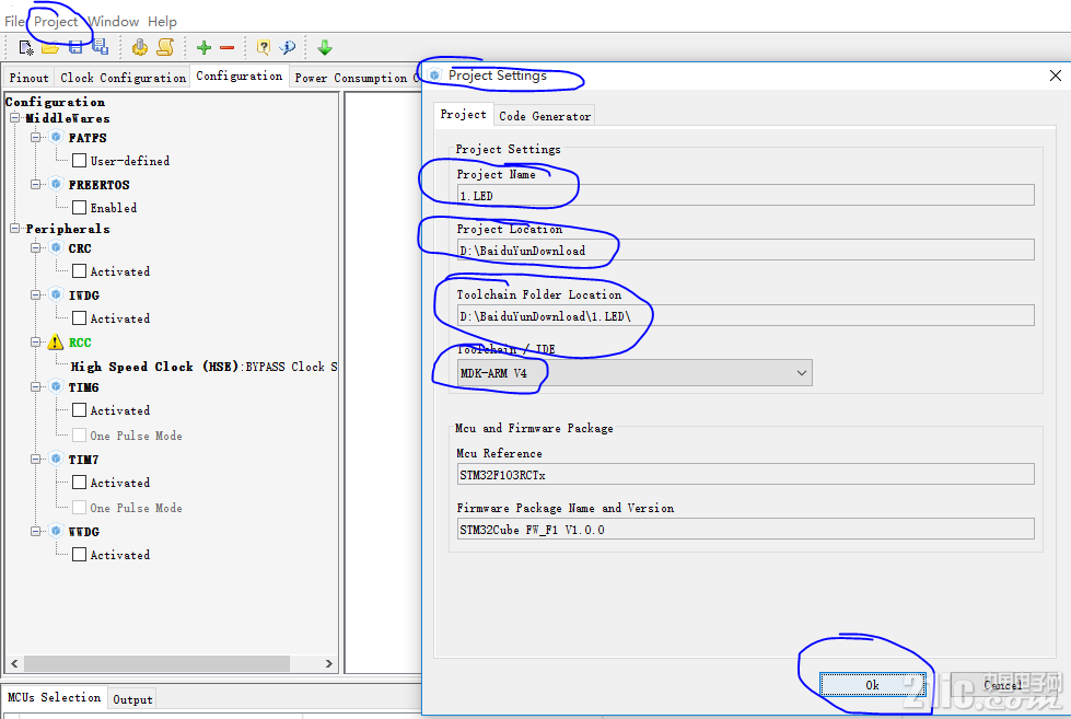

然后设置项目名称路径开发软件等
