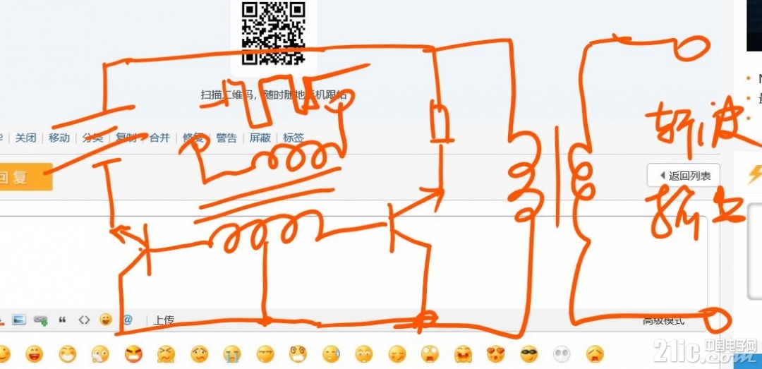

一图胜千言,很多信息全在下图中。

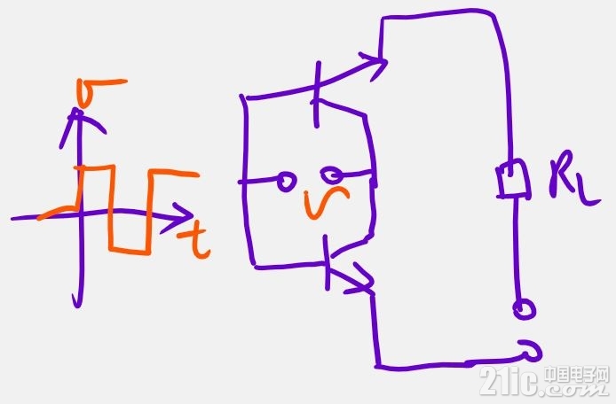

各取优点,弃其缺点,得到下面的改进形式:
或者串联,接近实用电路的基本结构了,再加不平衡补偿电阻,就可以用了。

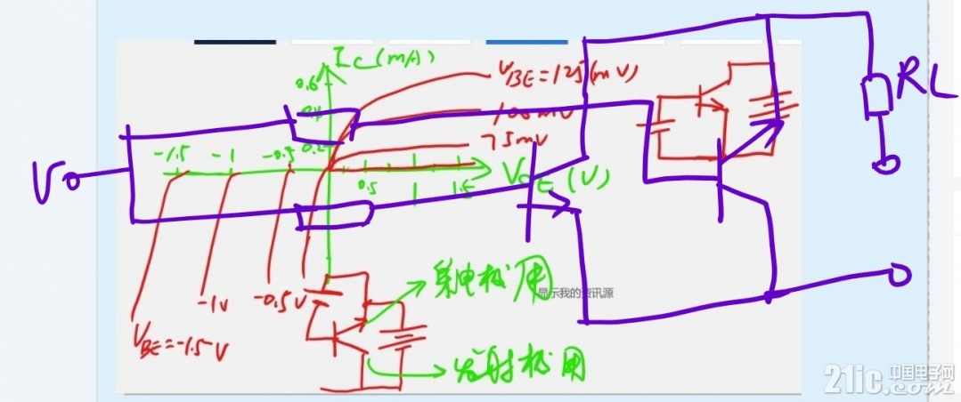

这就是个斩波电路:
群内成员要知道:斩波本质上是种调频技术,而与之非常类似的自动归零,是种采样技术。
