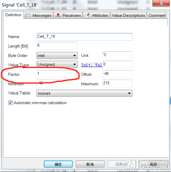

怎么做DBC文件才能让PC显示单节电压为x.xxV?比如3.56v,我现在只能显示3560mV做不到小数点?一次发4个电芯电压,16位,刚好8字节
还玉晶 发表于 2018-7-10 10:23 | 显示全部楼层
你需要的signals的界面 465705b441895a9e92.png 这个地方填写0.001
杨爱林林 发表于 2018-7-12 09:04 | 显示全部楼层
factor,改分辨率
