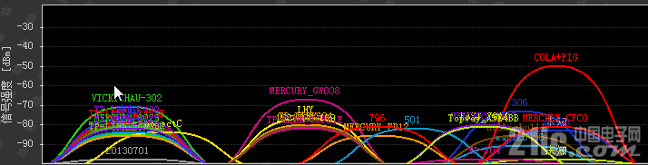

网络信号强度以及分析工具
用户在开发测试时,可能会出现一些不稳定情况,可以结合一些第三方工具,借助PC端无线网卡或者手机Wi-Fi;例如:inSSIDer、360概观;
下面图片为inSSIDer.exe通过电脑网卡扫描周围环境的AP信息:
