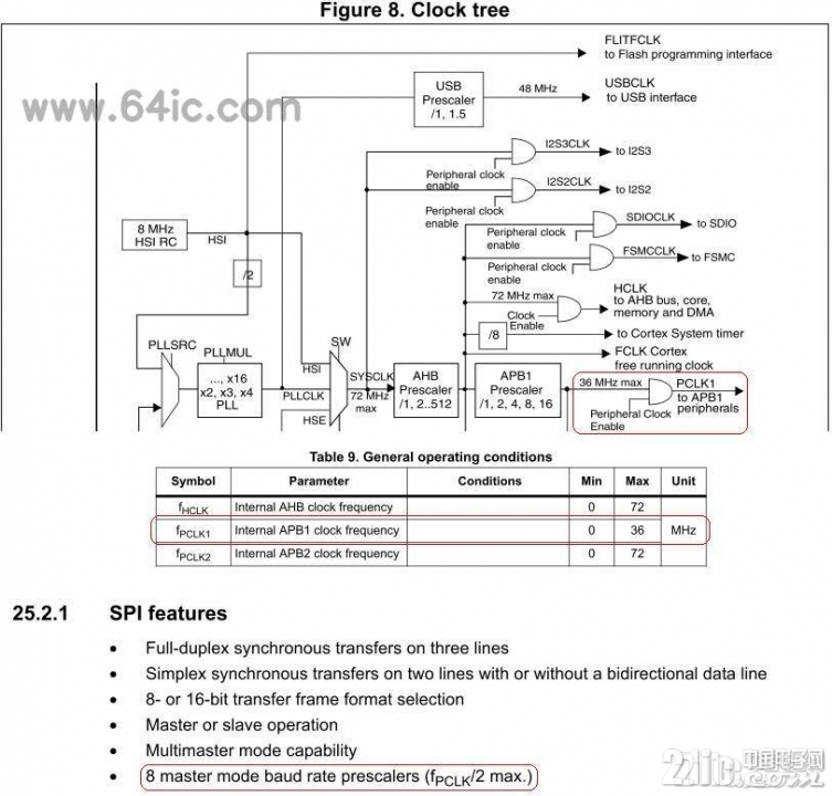

过时钟分析

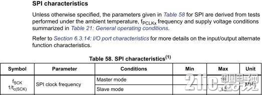

我已经测试了STM32 F030 SPI在25MHz的三个芯片与不同的日期代码。它在8位主模式下对SCK和MOSI信号工作良好。
我试图推断SPI18MHz对数据表的限制来自何处。APB外设STM32 F0值线合格,工作在48 MHz。数据表上的I/O(时钟到数据输出)的时间实际上非常紧,并且有足够的余量意味着更高的频率。
由于某些原因,SPI时钟频率为18MHz。
以下是我想发生的事情:有人从不同的产品线上复制数字。
下面是从他们的72MHz STM32 F10X线。72MHz对于SPI块来说可能太快了一点,所以它们将频率降低到36MHz。对于SCK时钟,SPI模块内还存在2的进一步划分。因此,最大数据速率是:PCLK/2=36MHZ/2=18MHz。

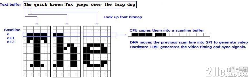

渲染过程
- 文本缓冲器用于存储要显示的字符。
- 对于每个扫描行,对于活动行中的每个字符
  • 查找字体位图表中的对应行(n)
    - 将位图复制到扫描线中

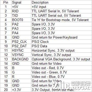

    Pinout:

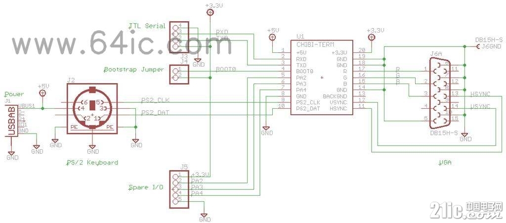

    样品应用电路:
    6ed5f9c5b32e1549668eed1f65aa0e1c.jpg RXD:连接到主机TTL串行输出
    TXD:连接到主机TTL串行输入
    - 只需连接绿色视频信号就可以获得旧的绿色文本。我初始化SPI,使其与LSB序列化,以镜像字体。
    - 连接蓝色到引脚13(Bug GND)。此输出蓝色文本上的白色
    - 白色的黑色文本被支持作为VT100控制代码的一部分。
    引导带跳线用于从TTL串口更新固件。这使得为嵌入式设计更新固件变得更容易。

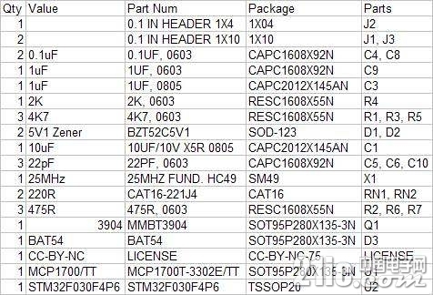

    材料清单:
    我在原型中试用过低成本的中文部件,它们也能工作。
