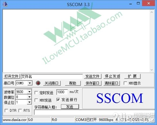

这里如果你想要看到调试信息,可以用一个USB-TTL模块接调试输出的那个虚拟串口,如果不想知道就不用接打开串口调试助手,对应那个USB-TTL模块,等待接收调试信息
 楼主| wangjiahao88 发表于 2018-8-9 11:06 | 显示全部楼层
给MC20开机,并启动MC20模块,如果之前已经启动过了,那就不用重复启动了
在USB-TTL对应的串口可以看到发送给MC20和MC20返回的数据的调试信息
