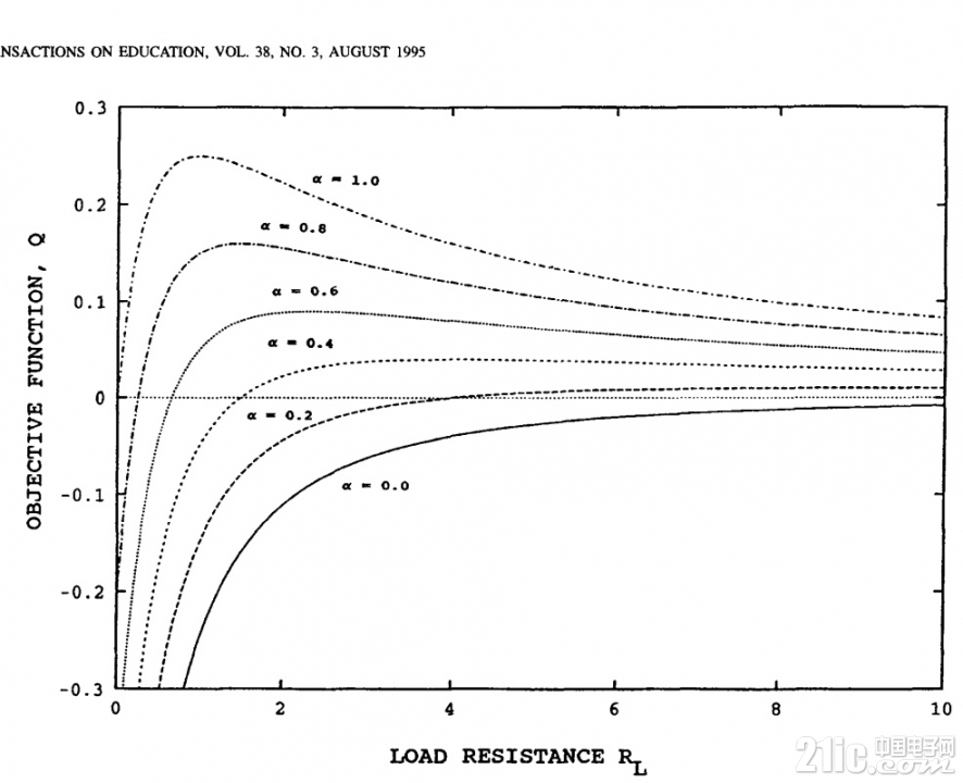

最大功率传输定理指出,当负载阻抗和源阻共轭匹配时,传输到负载上功率最大。
这个定理几乎是任何一本电路分析教材必讲的,实际上,这个定理可能是最没用的,理由如下:
 楼主| xukun977 发表于 2018-8-17 15:51 | 显示全部楼层
一,效率
由于最大功率传输和最大效率传输是矛盾的,也就是说不可能同时实现的,最大功率传输时仅仅是50%,所以单单就效率而言,直接限制这个定理只能应用在低功耗场合,例如通信和仪器上,对于电力输送等场合是不适用的,所以有人说发电厂只有50%的电力能输送到用户的说法是错误的。
上面说到通信,有人可能说那用途也很大啊,而实际上,不管是手机,还是掌上电脑,哪有不用考虑效率的???
所以多数场合是需要折中考虑的,在最大效率和最大功率之间折中,于是可以设计个参数alpha,等于0和1分别代表两个极端:功率最大和效率最大,得到这样一个图:
