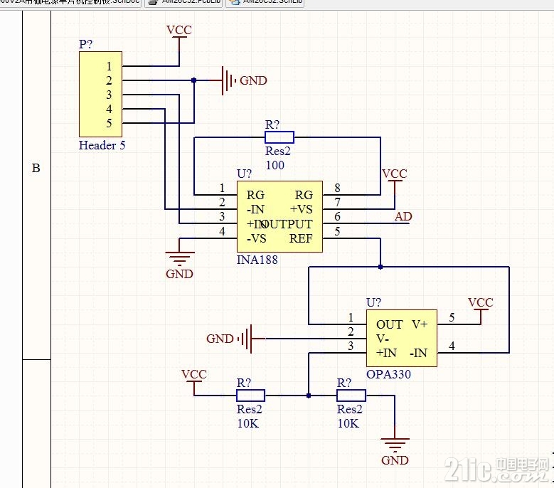

我们公司买了一个压力传感器,型号是YZC-219/300KN(30t)。
有五根线,红线是电源正,黑线是电源负,绿线是信号正,白线是信号负。
还有一根线是接地线,屏蔽线。
问技术支持,电源可以是5V-24V。5V信号满量程10mV,24V信号满量程48mV.
那为了用这个传感器,电路应该怎么设计呢?那信号是不是差分信号呢?
高手给个思路。谢谢!
paotangsan 发表于 2018-8-22 09:26 | 显示全部楼层
直接用一个仪表放大器加一个ad采集的就可以啊

 楼主| Cjy_JDxy 发表于 2018-8-22 09:43 | 显示全部楼层
你能推荐一款仪表放大器吗?或者我想用AD620可以吗?

 楼主| Cjy_JDxy 发表于 2018-8-22 10:24 | 显示全部楼层
renzheshengui 发表于 2018-8-22 09:59
是需要轨至轨的还有就是精度 偏差啥的
现在选了一个INA188,轨至轨的。综合误差,小于0.05%F.S,这是产品合格证上写的

 楼主| Cjy_JDxy 发表于 2018-8-22 10:39 | 显示全部楼层
xiaoqizi 发表于 2018-8-22 10:31
应该差不多  增益多少
放大器电路如图,各位给看看,有什么问题?
谢谢!
xiaoqizi 发表于 2018-8-22 11:14 | 显示全部楼层
增益500
固定的增益还是可变增益
 楼主| Cjy_JDxy 发表于 2018-8-22 11:15 | 显示全部楼层
固定的增益还是可变增益
固定增益
wowu 发表于 2018-8-22 11:17 | 显示全部楼层
那你用哪个ad芯片采集啊
 楼主| Cjy_JDxy 发表于 2018-8-22 11:24 | 显示全部楼层
那你用哪个ad芯片采集啊
我用单片机,dsPIC30F5011的AD口采集
renzheshengui 发表于 2018-8-22 11:28 | 显示全部楼层
这个单片机能采集到的电压的上限是多少
 楼主| Cjy_JDxy 发表于 2018-8-22 11:30 | 显示全部楼层
这个单片机能采集到的电压的上限是多少
5V....................

你的原理图我没有看  只要你按照数据手册连接 应该就没有问题
 楼主| Cjy_JDxy 发表于 2018-8-22 11:32 | 显示全部楼层
麻烦你看看我11楼的原理图,有什么毛病吗?谢谢!
