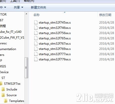

为了一个项目,我现学STM32F7,买了开发板。
正点原子的,听视频教程,新建工程。
在这个项目中,准备选STM32F722这款芯片。
可是发现正点原子给的资料里没有STM32F722的启动文件,
最少765.这可怎么办呀?要到官网下吗?谢谢!
yiyigirl2014 发表于 2018-8-23 14:37 | 显示全部楼层
你要下载最新版的才行,你看你的日期2016

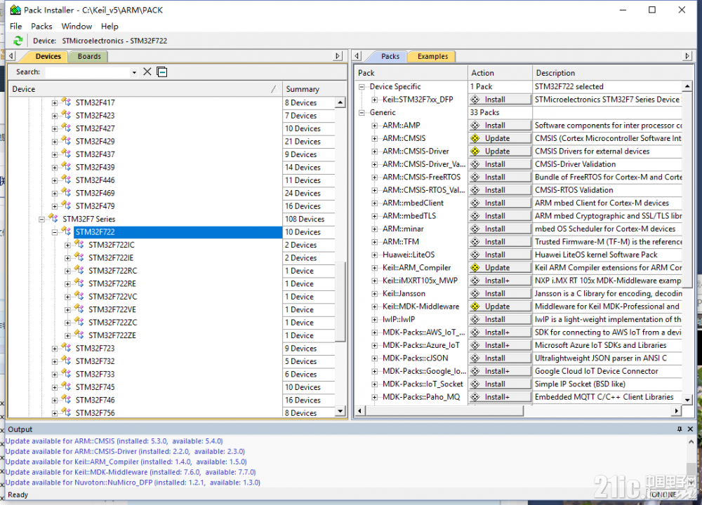

jiekou001 发表于 2018-8-23 16:42 | 显示全部楼层
去下载最新版的pack
 楼主| Cjy_JDxy 发表于 2018-8-23 16:44 | 显示全部楼层
谢谢,找到了
jiekou001 发表于 2018-8-23 16:44 | 显示全部楼层
最新的pack里面有
