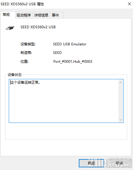

问题状态如图1-1,1-2:

解决方案及操作:
1.        重启进入BIOS;
2.        进入Security选择Secure Boot;
3.        点击右侧Enabled,选择Disabled(如图1-3,1-4);
经过更改BIOS设置560V2PLUS驱动问题已经解决可以正常使用(如图1-5,1-6),560PLUS如有相似问题,可参考560V2PLUS解决方案。
  *目前此方案只应用在WIN10系统上。
