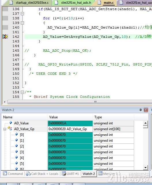

STM32F103VET6的AD采集电压值不准,变化很大,做了均值滤波过后两次采集的数据差距还是很大,请各位前辈支下招。这是两次分别采集的数据

mV级别的信号 跳几个字也是正常的!
Diyer2015 发表于 2018-9-4 14:40 | 显示全部楼层
另外建议你可以这样,加入一个外部高精度基准,接到一个普通的ADI 接口,然后反推电源电压,或者其他的通道和这个做关联!
Diyer2015 发表于 2018-9-4 14:43 | 显示全部楼层
内部的模拟量 17通道也可以!

 楼主| 念成新羽 发表于 2018-9-4 15:22 | 显示全部楼层
Diyer2015 发表于 2018-9-4 14:39
mV级别的信号 跳几个字也是正常的!
STM32是12位的AD,但是测试的结果跳变大的达到0.1V,这个还是有点大
 楼主| 念成新羽 发表于 2018-9-4 15:24 | 显示全部楼层
tototm 发表于 2018-9-4 15:02
做实验,发现adc的中间比较准
就是中间不校准,电压低了的跳变很大,我想做个能测量0.05v电压的,不知道怎么弄,直接用STM32自带的AD好像效果不是很理想

 楼主| 念成新羽 发表于 2018-9-4 15:28 | 显示全部楼层
另外建议你可以这样,加入一个外部高精度基准,接到一个普通的ADI 接口,然后反推电源电压,或者其他的通道 ...
现在才开始学习,还请前辈能够细细说一下,我的电路图如下:
xuanhuanzi 发表于 2018-9-4 20:09 | 显示全部楼层
去掉一共最大值,去掉一共最小值,然后再平均滤波。
hyh403 发表于 2018-9-4 21:00 | 显示全部楼层
外挂参考源,还有ADC通道设计,PCB设计走线这些都有影响。
dog_xin 发表于 2018-9-5 12:55 | 显示全部楼层
LM358能达到12位精度?

598330983 发表于 2018-9-5 19:02 | 显示全部楼层
电源不稳?
dongnanxibei 发表于 2018-9-5 20:28 | 显示全部楼层
你不滤波的时候的原采集值,波动很大吗
磨砂 发表于 2018-9-6 12:46 | 显示全部楼层
电压基准波动大吗
晓伍 发表于 2018-9-6 12:48 来自手机 | 显示全部楼层
采样频率如何
八层楼 发表于 2018-9-6 12:59 来自手机 | 显示全部楼层
采样信号是什么信号
tom_xu 发表于 2018-9-6 15:47 | 显示全部楼层
这个说明你本身的ADC输入电压在波动。
