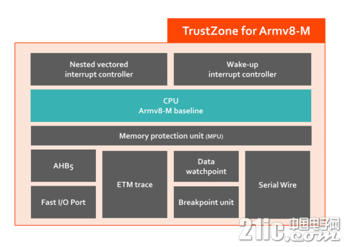

ARM® Cortex®-M23采用TrustZone®技术,是尺寸最小、能效最高的处理器。小型嵌入式应用对芯片的安全性能有严格要求,基于ARMv8-M基线架构的Cortex-M23处理器则是最佳解决方案。
wahahaheihei 发表于 2018-9-16 20:16 | 显示全部楼层
全新Cortex-M23处理器的强大特色:
·Cortex-M23最重要的特色是加入了TrustZone安全基础技术
·极紧凑的架构与布线
·强化的调试纠错和追溯能力(对开发商的生产力提高至关重要)
·存储保护单元获得改善(该单元定义软件组件的访问许可,全新设计提升编程的效率,重新定义存储区域)
·新增多条增强性能的指令
1. 为ARMv8-M量身打造的TrustZone技术:安全实现的基础
TrustZone技术为ARMv8-M度身优化,可以在每一台搭载Cortex-M23处理器的设备上以硬件形式实现可信软件和非可信软件强制隔离。因此,采用TrustZone,设计师只需一个处理器就可以设计嵌入式应用,此前则必须使用多个处理器才能在可信区域和非可信区域之间实现物理隔离。仅需Cortex-M23处理器,既可出色实现多项安全需求,如设备识别管理、高价值固件保护、软件认证、安全根等等。
采用TrustZone技术的Cortex-M23处理器具备以下两种安全状态:
·安全状态 – 可以访问安全和非安全资源(存储、周边设备等)
·非安全状态 – 只可访问非安全资源
两种安全状态下的代码执行转换和代码访问均由硬件监管,最大限度地降低转换管理成本并保证确定性——这也是所有Cortex-M处理器的标志性功能。
2. 紧凑二阶布线处理器
Cortex-M23是一款简单的二阶布线冯诺依曼处理器(Von Neumann processor),但却足以支持全套ARMv8-M基线指令集。熟悉Cortex-M0+的用户一定可以迅速指出Cortex-M23使能效最大化的众多相似特色:WFI(等待中断)/WFE(等待事件)和睡眠/深度睡眠模式、退出时睡眠、SysTick定时器和选配的单循环IO等。
指令集共包含80条左右的拇指指令,其中大多数都是16位指令(为了尽可能提高代码的紧凑度),但仍有一些为了提升效率而设置的32位指令。Cortex-M23支持所有的ARMv6-M指令,以帮助设计师轻而易举地将代码从Cortex-M0和Cortex-M0+处理器转移至Cortex-M23。此外ARMv8-M基线指令集中还加入了多条新指令以提升条件运算、互斥访问、硬件划分运算和即时移动的效率。
3. 强化的调试纠错与追溯能力
仅凭一台高效安全的32位处理器,尚无法成功实现字段部署,软件开发的成本通常超过生产和硬件IP的总和。Cortex-M23引入更多可配置的硬件断点和数据观测点,对比其他ARMv6-M处理器,可以助设计师更轻松地实现软件开发与调试。除了Cortex-M0+ 处理器中也配置的微型跟踪缓冲器(MTB),Cortex-M23还包括选配的嵌入式跟踪宏单元(ETM)。有了这些选配功能,设计师可以自行判断,究竟选择更加丰富全面的指令追溯能力;还是性价比更高、更加精简的指令追溯能力。
4. 用于任务隔离的存储保护单元
Cortex-M23还包括选配存储保护单元(MPU),基于全新PMSAv8架构打造,设计师使用起来非常方便。它可以在安全和非安全状态的任何一个状态下最多“保护”16个区域。每个区域都有一个基础地址、结束地址、访问许可和存储属性设置。在多任务环境下,操作系统可以在任务情境切换的过程中重新编程MPU,定义每个任务的存储许可,比如允许应用任务访问全部或部分应用数据和特定的周边设备。通过保护许可之外的数据免遭污染,并阻止未授权来源访问许可之外的周边设备,该MPU可以显著提升系统可靠性。
Cortex-M23的存储保护架构采用基线和限值比较器,用以定义存储区域,而此前使用的是二次方尺寸对齐比较器。这项改进简化了软件研发的复杂程度,而且在某些情况下,当区域尺寸不是完美的二次方尺寸时,还能减少存储浪费。
