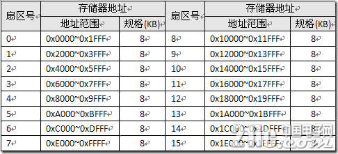

1.1 扇区描述
      LPC2114共有128KB片内Flash,共分为16个扇区,分别为0扇区~15扇区,每个扇区为8KB存储空间。其中第15扇区出厂时被固化为Boot Block区,控制复位后的初始化操作,并提供实现Flash 编程的方法。所以用户可用的Flash空间只有120KB。IAP程序固化于Boot Block中,IAP操作是以扇区为单位,并占用片内RAM的高32字节。下表列出LPC2114器件所包含的扇区数和存储器地址.
表1.1 LPC2114 Flash 器件中的扇区
1.2 Flash的扇区划分
      本设计将Flash划分为四个区,扇区0存放跳转程序和升级引导程序(Bootloader)。分站上电后执行跳转程序,跳转到用户程序处。用户程序运行过程中,如果接收到升级指令,会从用户程序跳转到引导程序区(Bootloader),接收新程序数据包,完成Flash编程并跳转到新程序区执行程序。扇区1~扇区7为程序存储低区;扇区8~扇区13为程序存储高区;扇区14存放当前程序运行区域标志,如果当前程序运行在高区,该标志区的最低四个字节为0x00010000,如果当前程序运行在低区,该标志区的最低四个字节为0x00008000。

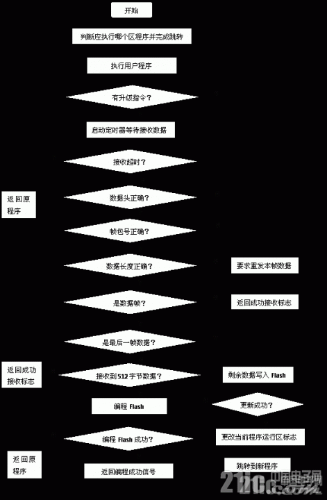

3.1 总体思路
      分站上电后,首先运行位于Flash 0x000~0x3FF中的跳转程序。跳转程序会读取位于14扇区的当前程序运行标志,如果该扇区的最低四个字节为0x00010000,表示当前程序运行在高区,跳转程序会跳转到Flash的0x00010000处执行用户程序;如果该标志区的最低四个字节为0x00008000,表示当前程序运行在低区,跳转程序会跳转到Flash的0x00002000处执行用户程序。用户程序正常执行后,会按照设计进行正常的程序采集、数据处理传送。当接收到升级命令后,用户程序会跳转到Flash的0x00000400处的Bootloader处进行升级的一些操作。当升级成功后,Bootloader程序更新当前程序运行区标志,程序跳转到新程序处运行,如果升级不成功,返回升级前的程序。
      流程图如下所示:

3.3 升级程序Bootloader的设计
      升级程序的好坏,在很大程度上取决于Bootloader设计的好坏。
      一个优秀的IAP升级Bootloader,必须做好升级中出现故障等异常的处理。保证系统不会崩溃,即使升级失败,也能返回升级前的程序。
  • 有升级指令,进行初始化工作(串口、定时器、看门狗)
  • 接收升级数据包,检测帧头、长度、帧号、数据区校验,最大程度的保证升级数据的完整性、正确性。
  • 实时检测接收状态,10 S内没有接收到数据或接收到的数据包都是错的,则退出升级,返回原程序。
  • 接收的数据按照512字节一组写入Flash,写入后再读出与原数据进行对比校验,校验成功后,本次编程Flash成功。允许连续3次编程Flash,三次都不成功,退出升级程序,执行原程序。
  • 升级成功后,更新当前程序运行区标志,跳转到新程序,同时原程序保存。
      本设计的Bootload位于Flash的0x400开始的扇区0存储区内,使用分散加载机制,将程序的入口地址定位到0x00000400处。当用户程序接收到升级指令后,就会使用函数指针跳转到这个入口处。

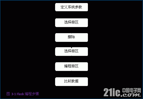

3.3.1 使用IAP
      图3-1 描述了使用IAP编程Flash所必须的步骤。

3.3.1.2 选择扇区
      在任何擦除和编程Flash之前,必须选中扇区,可以选中一个或多个。
  • * 名称:SelSector()
  • * 功能:IAP操作扇区选择,命令代码50。
  • * 入口参数:sec1 起始扇区
  • * sec2 终止扇区
  • * 出口参数:IAP返回值(paramout缓冲区) CMD_SUCCESS,BUSY,INVALID_SECTOR
  • void SelSector(uint8 sec1, uint8 sec2)
  •     paramin[0] = IAP_SELSECTOR;   // 设置命令字
  •     paramin[1] = sec1;            // 设置参数
  •     paramin[2] = sec2;
  •     iap_entry(paramin, paramout); // 调用IAP服务程序
3.3.1.3 擦除扇区
      在编程Flash前必须执行擦除操作,如果某个扇区已经擦除,就不需要再次擦除。可以一次擦除一个或多个扇区。
  • * 名称:EraseSector()
  • * 功能:扇区擦除,命令代码52。
  • * 入口参数:sec1 起始扇区
  • * sec2 终止扇区
  • * 出口参数:IAP返回值(paramout缓冲区) CMD_SUCCESS,BUSY,INVALID_SECTOR ************************************************************************/
  • void EraseSector(uint8 sec1, uint8 sec2)
  •     paramin[0] = IAP_ERASESECTOR; // 设置命令字
  •     paramin[3] = Fosc/1000;       // 当不使用PLL功能时,Fcclk=Fosc
3.3.1.4 编程扇区
      通过这个过程,数据可以从RAM中编程到片内Flash中。
注:
  • 数据只能从片内SRAM编程到片内Flash。
  • 片内Flash的地址必须512字节对齐。
  • 片内RAM应位于局部总线,即USB或以太网的SRAM不可以使用。
  • 每一次编程字节应该是512、1024、4096、8192中的一个。
  • * 名称:RamToFlash()
  • * 功能:复制RAM的数据到FLASH,命令代码51。
  • * 入口参数:dst 目标地址,即FLASH起始地址。以512字节为分界
  • * src 源地址,即RAM地址。地址必须字对齐
  • * no 复制字节个数,为512/1024/4096/8192
  • * 出口参数:IAP返回值(paramout缓冲区) CMD_SUCCESS,SRC_ADDR_ERROR,DST_ADDR_ERROR,
  • SRC_ADDR_NOT_MAPPED,DST_ADDR_NOT_MAPPED,COUNT_ERROR,BUSY,未选择扇区
  • void RamToFlash(uint32 dst, uint32 src, uint32 no)
  •     paramin[0] = IAP_RAMTOFLASH;  // 设置命令字
  •     paramin[1] = dst;             // 设置参数
  •     paramin[2] = src;
  •     paramin[3] = no;
  •     paramin[4] = Fosc/1000;       // 当不使用PLL功能时,Fcclk=Fosc
3.3.1.5 比较数据
      通过这个函数,可以检查写入Flash中的数据和RAM中的是否相同。
      注意源地址、目标地址和字节数必须是4的倍数。可使用Keil MDK提供的关键字__align(n) 来指定n字节对齐。
[objc] view plain copy
  • <code class="language-objc">/********************************************************************
  • * 名称:Compare()
  • * 功能:校验数据,命令代码56。
  • * 入口参数:dst 目标地址,即RAM/FLASH起始地址。地址必须字对齐
  • * src 源地址,即FLASH/RAM地址。地址必须字对齐
  • * no 复制字节个数,必须能被4整除
  • * 出口参数:IAP返回值(paramout缓冲区) CMD_SUCCESS,COMPARE_ERROR,ADDR_ERROR
  • void Compare(uint32 dst, uint32 src, uint32 no)
  •     paramin[0] = IAP_COMPARE;     // 设置命令字
  •     paramin[2] = src;
  •     paramin[3] = no;
  • }</code>

      上位机发送升级命令,发送升级数据包,但发送到一半时停止发送。程序在10S后应能跳转到用户程序区。
5.4 测试Bootloader(三)
      上位机发送升级命令,发送升级数据包,但发送中途给分站断电,重新上电后,应还能执行原来的程序。
5.5 测试Bootloader(四)
      上位机发送升级命令,发送完成升级数据包。程序应能接收升级数据包并编程Flash,完成用户程序的更新,更新用户程序后,跳转到新的用户程序。
 楼主| heimaojingzhang 发表于 2018-9-15 21:36 | 显示全部楼层
6.总结
      本次升级方案虽然是以LPC2114为基础的,但任何具有IAP功能的单片机、ARM都可使用本设计方案。
      设计的重点在于如何保证升级的安全性,分站采取了一些列校验、超时处理以及看门狗等措施,一是保障升级数据包的正确传送,二是即使升级失败也能退回原升级程序。上位机的校验措施需相关部门配合。从实验数据来看,进行了几十次的远程升级,未有一例失败,安全性能可以得到保证。
