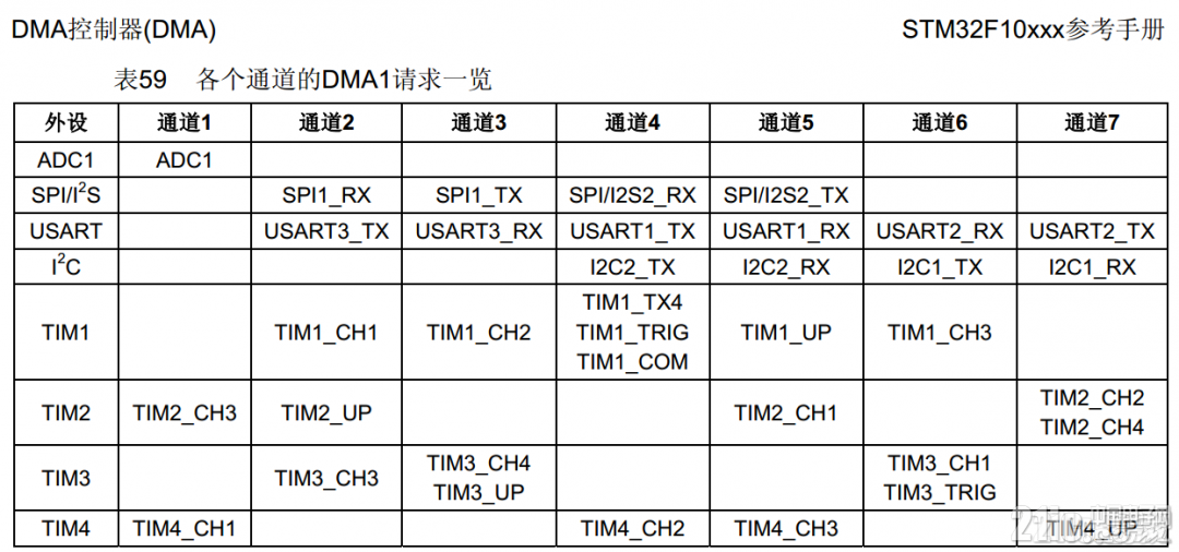

在STM32的DMA资源
STM32F1系列的MCU有两个DMA控制器(DMA2只存在于大容量产品中),DMA1有7个通道,DMA2有5个通道,每个通道专门用来管理来自于一个或者多个外设对存储器的访问请求。还有一个仲裁器来协调各个DMA请求的优先权。
