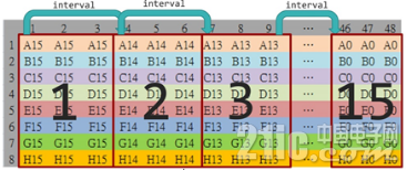

新唐PDMA亦提供Stride模式,用户可自行指定需要搬移的数据宽度,由PDMA自动换行,对于触控面板类的图像处理应用有极大的效能提升。

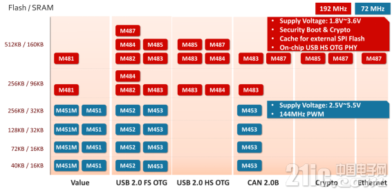

新唐NuMicro Cortex-M4单片机家族内建多组数PDMA通道,相关产品型号请参考下图。

xuanhuanzi 发表于 2018-9-21 19:26 | 显示全部楼层
451原来是超值系列啊。
