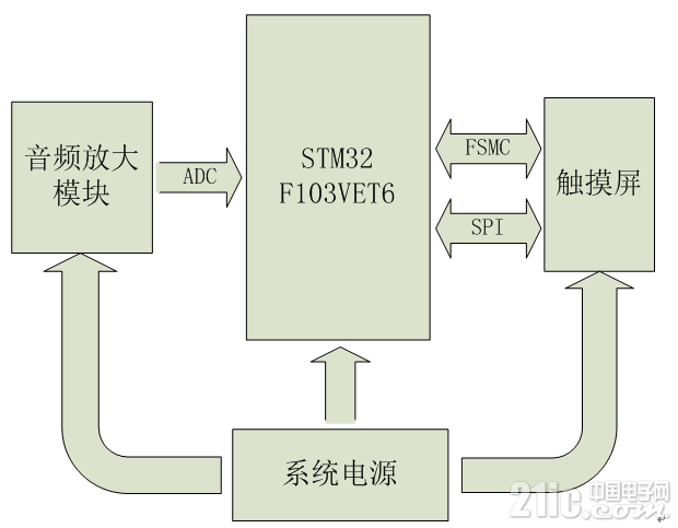

系统硬件由音频放大模块、MCU、触摸屏、电源四部分组成。音频放大模块完成对外部声音信号的采集和放大。将声音信号转化为电信号,并放大到0~3V。MCU的ADC参考电压为其电源电压3.3V。音频放大模块的输出信号不超出MCU ADC的电压范围,并且能够获得最大的量化精度。MCU对音频放大模块输入的声音信号进行AD转换。然后提取并识别信号特征。另外,MCU还控制触摸屏的显示和读取触摸屏点击位置。触摸屏负责显示操作界面,并接收用户操作。电源为电池供电。
 楼主| Diyer2015 发表于 2018-9-25 12:29 | 显示全部楼层
系统硬件结构图如图1.1所示。
 楼主| Diyer2015 发表于 2018-9-25 12:35 | 显示全部楼层

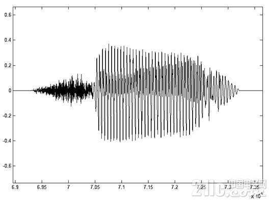

预处理算法选择语音信号的预处理主要包括: ADC、分帧、数据加窗、预加重。
语音信号的频率范围通常取100Hz~3400Hz,因为这个频段包含绝大部分的语音信息,对语音识别的意义最大。根据采样定律,要不失真地对3400Hz的信号进行采样,需要的最低采样率是6800Hz。为了提高精度,常用的A/D采样率在8kHz到12kHz。
语音信号有一个重要的特性:短时性。由于人在说话中,清音与浊音交替出现,并且每种音通常只延续很短的一段时间。因此,从波形上看,语音信号具有很强的“时变特性”。在浊音段落中它有很强的周期性,在清音段落中又具有噪声特性,而且浊音和清音的特征也在不断变化之中。如图1.4所示,其特性是随时间变化的,所以它是一个非稳态过程。但从另一方面看,由于语音的形成过程是与发音器官的运动密切相关的,这种物理性的运动比起声音振动速度来说是缓慢的(如图1.5所示)。因此在一个短时间范围内,其特性变化很小或保持不变,可以将其看做一个准稳态过程。我们可以用平稳过程的分析处理方法来分析处理语音信号。
