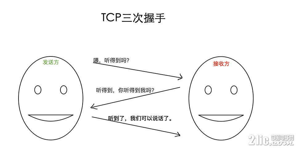

通俗理解:
687474703a2f2f6f6f327239726e7a702e626b742e636c6f7564646e2e636f6d2f3630363537332d32303137303331373139313333363933322d313635343735313132332e706e67.jpg
但是为什么一定要进行三次握手来保证连接是双工的呢,一次不行么?两次不行么?我们举一个现实生活中两个人进行语言沟通的例子来模拟三次握手。
引用网上的一些通俗易懂的例子,虽然不太正确,后面会指出,但是不妨碍我们理解,大体就是这么个理解法。
第一次对话:
老婆让甲出去打酱油,半路碰到一个朋友乙,甲问了一句:哥们你吃饭了么?
结果乙带着耳机听歌呢,根本没听到,没反应。甲心里想:跟你说话也没个音,不跟你说了,沟通失败。说明乙接受不到甲传过来的信息的情况下沟通肯定是失败的。
如果乙听到了甲说的话,那么第一次对话成功,接下来进行第二次对话。
第二次对话:
乙听到了甲说的话,但是他是老外,中文不好,不知道甲说的啥意思也不知道怎样回答,于是随便回答了一句学过的中文 :我去厕所了。甲一听立刻笑喷了,“去厕所吃饭”?道不同不相为谋,离你远点吧,沟通失败。说明乙无法做出正确应答的情况下沟通失败。
如果乙听到了甲的话,做出了正确的应答,并且还进行了反问:我吃饭了,你呢?那么第二次握手成功。
通过前两次对话证明了乙能够听懂甲说的话,并且能做出正确的应答。 接下来进行第三次对话。
第三次对话:
甲刚和乙打了个招呼,突然老婆喊他,“你个死鬼,打个酱油咋这么半天,看我回家咋收拾你”,甲是个妻管严,听完吓得二话不说就跑回家了,把乙自己晾那了。乙心想:这什么人啊,得,我也回家吧,沟通失败。说明甲无法做出应答的情况下沟通失败。
如果甲也做出了正确的应答:我也吃了。那么第三次对话成功,两人已经建立起了顺畅的沟通渠道,接下来开始持续的聊天。
通过第二次和第三次的对话证明了甲能够听懂乙说的话,并且能做出正确的应答。
可见,两个人进行有效的语言沟通,这三次对话的过程是必须的。
为了保证服务端能收接受到客户端的信息并能做出正确的应答而进行前两次(第一次和第二次)握手,为了保证客户端能够接收到服务端的信息并能做出正确的应答而进行后两次(第二次和第三次)握手。
这个例子举得挺好的。不过个人感觉为什么是三次而不是二次,不是因为为了证明甲能听懂乙并回应(第二次乙能正确的响应甲说明俩人之间沟通已无障碍了),而是怕出现以下情况而浪费感情。这个情景是这样的(例子有点不实际意会就好):甲在路上跟乙打招呼,由于刮风什么的这句活被吹跑了,然后甲又跟打了个招呼,乙听到了并作出了回应。此时不管是三次握手还是两次握手两个人都能愉快的沟通。0.1秒后俩人四次挥手告别了。此时被风刮跑的那句话又传到了乙的耳朵里,乙认为甲又要跟他沟通,所以做出了响应的回应。(问题出现了)假如采用2次握手,乙就认定了甲要跟他沟通,于是就不停的等,浪费感情。可如果是采用3次握手,乙等了一会后发现甲没有回应他就认为甲走了然后自己也就走了!
这就很明白了,其实第三步是防止了乙的一直等待而浪费自己的时间,而不是为了保证甲能够正确回应乙的信息。。。后面的也会讲到。

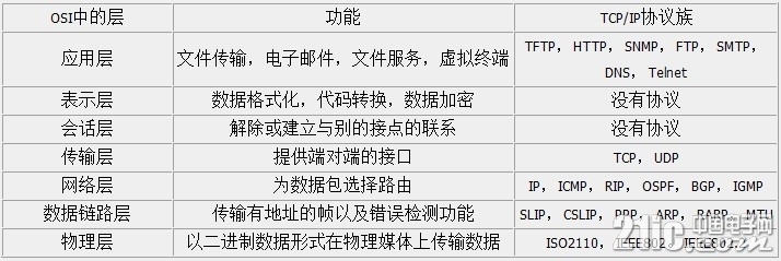

我们需要知道TCP工作在网络OSI的七层模型中的第四层——Transport层,IP在第三层——Network层,ARP在第二层——Data Link层;在第二层上的数据,我们把它叫Frame,在第三层上的数据叫Packet,第四层的数据叫Segment。 同时,我们需要简单的知道,数据从应用层发下来,会在每一层都会加上头部信息,进行封装,然后再发送到数据接收端。这个基本的流程你需要知道,就是每个数据都会经过数据的封装和解封装的过程。 在OSI七层模型中,每一层的作用和对应的协议如下:

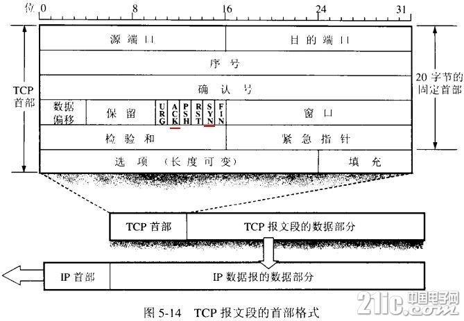

TCP头部
其中 ACK SYN 序号 这三个部分在以下会用到,它们的介绍也在下面。
687474703a2f2f696d672e6d792e6373646e2e6e65742f75706c6f6164732f3230313231302f32332f313335303938343238335f353835372e6a7067.jpg
上面就是TCP协议头部的格式,由于它太重要了,是理解其它内容的基础,下面就将每个字段的信息都详细的说明一下。
  • Source Port和Destination Port:分别占用16位,表示源端口号和目的端口号;用于区别主机中的不同进程,而IP地址是用来区分不同的主机的,源端口号和目的端口号配合上IP首部中的源IP地址和目的IP地址就能唯一的确定一个TCP连接;
  • Sequence Number:用来标识从TCP发端向TCP收端发送的数据字节流,它表示在这个报文段中的的第一个数据字节在数据流中的序号;主要用来解决网络报乱序的问题;
  • Acknowledgment Number:32位确认序列号包含发送确认的一端所期望收到的下一个序号,因此,确认序号应当是上次已成功收到数据字节序号加1。不过,只有当标志位中的ACK标志(下面介绍)为1时该确认序列号的字段才有效。主要用来解决不丢包的问题;
  • Offset:给出首部中32 bit字的数目,需要这个值是因为任选字段的长度是可变的。这个字段占4bit(最多能表示15个32bit的的字,即4*15=60个字节的首部长度),因此TCP最多有60字节的首部。然而,没有任选字段,正常的长度是20字节;
  • TCP Flags:TCP首部中有6个标志比特,它们中的多个可同时被设置为1,主要是用于操控TCP的状态机的,依次为URG,ACK,PSH,RST,SYN,FIN。每个标志位的意思如下:
URG:此标志表示TCP包的紧急指针域(后面马上就要说到)有效,用来保证TCP连接不被中断,并且督促中间层设备要尽快处理这些数据;
ACK:此标志表示应答域有效,就是说前面所说的TCP应答号将会包含在TCP数据包中;有两个取值:0和1,为1的时候表示应答域有效,反之为0;
PSH:这个标志位表示Push操作。所谓Push操作就是指在数据包到达接收端以后,立即传送给应用程序,而不是在缓冲区中排队;
RST:这个标志表示连接复位请求。用来复位那些产生错误的连接,也被用来拒绝错误和非法的数据包;
SYN:表示同步序号,用来建立连接。SYN标志位和ACK标志位搭配使用,当连接请求的时候,SYN=1,ACK=0;连接被响应的时候,SYN=1,ACK=1;这个标志的数据包经常被用来进行端口扫描。扫描者发送一个只有SYN的数据包,如果对方主机响应了一个数据包回来 ,就表明这台主机存在这个端口;但是由于这种扫描方式只是进行TCP三次握手的第一次握手,因此这种扫描的成功表示被扫描的机器不很安全,一台安全的主机将会强制要求一个连接严格的进行TCP的三次握手;
FIN: 表示发送端已经达到数据末尾,也就是说双方的数据传送完成,没有数据可以传送了,发送FIN标志位的TCP数据包后,连接将被断开。这个标志的数据包也经常被用于进行端口扫描。
  • Window:窗口大小,也就是有名的滑动窗口,用来进行流量控制;这是一个复杂的问题,这篇博文中并不会进行总结的;
暂时需要的信息有:
ACK : TCP协议规定,只有ACK=1时有效,也规定连接建立后所有发送的报文的ACK必须为1
SYN(SYNchronization) : 在连接建立时用来同步序号。当SYN=1而ACK=0时,表明这是一个连接请求报文。对方若同意建立连接,则应在响应报文中使SYN=1和ACK=1. 因此, SYN置1就表示这是一个连接请求或连接接受报文。
FIN (finis)即完,终结的意思, 用来释放一个连接。当 FIN = 1 时,表明此报文段的发送方的数据已经发送完毕,并要求释放连接。

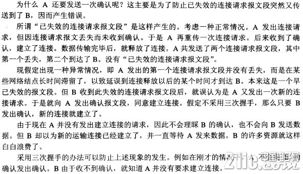

为什么要三次握手
在谢希仁著《计算机网络》第四版中讲“三次握手”的目的是“为了防止已失效的连接请求报文段突然又传送到了服务端,因而产生错误”。在另一部经典的《计算机网络》一书中讲“三次握手”的目的是为了解决“网络中存在延迟的重复分组”的问题。
在谢希仁著《计算机网络》书中同时举了一个例子,如下:
“已失效的连接请求报文段”的产生在这样一种情况下:client发出的第一个连接请求报文段并没有丢失,而是在某个网络结点长时间的滞留了,以致延误到连接释放以后的某个时间才到达server。本来这是一个早已失效的报文段。但server收到此失效的连接请求报文段后,就误认为是client再次发出的一个新的连接请求。于是就向client发出确认报文段,同意建立连接。假设不采用“三次握手”,那么只要server发出确认,新的连接就建立了。由于现在client并没有发出建立连接的请求,因此不会理睬server的确认,也不会向server发送数据。但server却以为新的运输连接已经建立,并一直等待client发来数据。这样,server的很多资源就白白浪费掉了。采用“三次握手”的办法可以防止上述现象发生。例如刚才那种情况,client不会向server的确认发出确认。server由于收不到确认,就知道client并没有要求建立连接。”
687474703a2f2f696d672e6d792e6373646e2e6e65742f75706c6f6164732f3230313231302f32332f313335303938353433325f323331382e6a7067.jpg
这就很明白了,防止了服务器端的一直等待而浪费资源。
