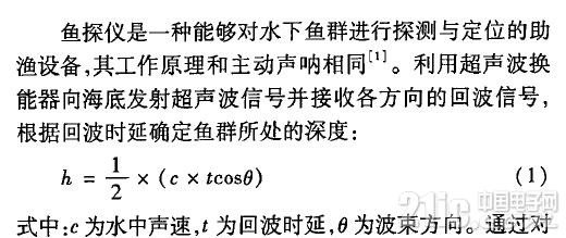

基于STM32的Delta-Sigma调制的鱼探仪发射机信号源设计
这个应该是属于一个雷达了!

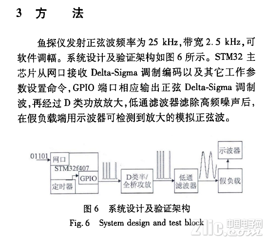

    Delta-Sigm。调制技术是采用过采样技术与噪声整形
技术相结合,将低频段的量化噪声转移到高频段,如图4
所示,通过低通滤波器除去高频噪声从而提高输出信噪
比,通过在时间上采样和幅度上量化来实现模数和数模
转换的一种调制方式,如图3所示。
