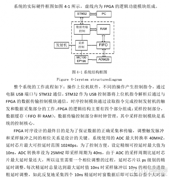

于FPGA和MCU架构的设计方案。该方案以FPGA作为主控芯片,MCU辅助系统通信
和功耗控制,既保证了系统良好的工作性能,又具有出色的低功耗特性。

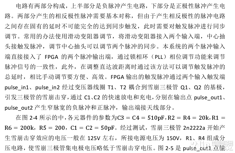

    冲击型探地雷达的发射机需要一个高功率的超宽带脉冲。系统采用了雪崩三极
管设计方案实现超宽带脉冲。在分析了雪崩三极管的击穿特性的基础上,设计并
制作了双极性脉冲源电路。实验测试,该电路输出脉冲最大幅度可达到100V,脉
冲宽度为7nso

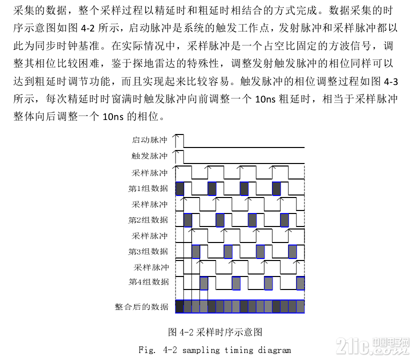

    数据采集系统采用等效采样的设计方案。为了回避高速采样门的设计,等效采
样采样选用了可控延时器配合宽带模数转换器的思想,其中,可编程延时器选用
MC100EP196,模数转换器选用AD9629oMC100EP196的最小延时步长为lops,所以,
理论上该系统的等效采样率可达到100GSa/so
    在该部分的设计中,(1)在详细说明等效采样原理的基础上,分析了系统方案
的可行性;(2)等效采样的控制系统由FPGA设计。通过FPGA的高速逻辑设计,
调节采集时钟的精延时和粗延时,以及发射触发脉冲和采样时钟的同步,实现了
雷达回波的数据采集;(3)设计了前端保护电路,该电路采用二极管限幅电路,
允许输入端输入最高脉冲达到近100V。这样采集系统可用于收发一体的天线系统。
  (4)利用STM32F103作为雷达的电源管理模块,在长时间接收不到工作命令或者
收到待机命令时,切断发射机和数据采集模块的电源,实现系统的低功耗。

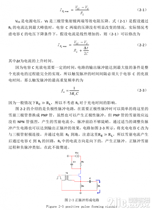

    脉冲源电路设计的关键就是提高输出脉冲的幅度,并且要求脉宽窄(频带宽),
这样可以提高探地雷达的探测深度和分辨率,但是脉冲的幅度和频带往往不能兼
得,需要合理的取舍。产生发射脉冲的电路有很多种形式,常用于脉冲源设计的
半导体开关有雪崩三极管、阶跃二极管等器件,使用雪崩三极管电路可以产生上
千伏的窄脉冲。

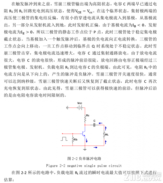

    当PN结反向电压增加时,空间电荷区中的电场随着增强。产生漂移运动的少
数载流子通过空间电荷区时,在很强的电场作用下获得足够的动能,与晶体原子
发生碰撞,从而打破共价键的束缚,形成更多的自由电子一空穴对,新产生的电子
和空穴与原有的电子和空穴一样,在强电场作用下获得足够的能量,继续碰撞电
离,再产生电子一空穴对,这就是载流子的倍增效应。当反向电压增大到某一数值
后,载流子的倍增情况就像在陡峻的积雪山坡上发生雪崩一样,载流子增加得多
而快,使反向电流急剧增大,于是PN结被击穿,这种现象称为雪崩效应。晶体管
一般都有一定的雪崩效应,管子的材质结构不同雪崩效应差别很大,一般情况下,
PNP管的雪崩效应比NPN管的要差很多,所以使用雪崩三极管一般采用NPN管。

时电压处于临界状态,触发信号一来IB>0,击穿点前移,产生雪崩。C2)直接用
电压触发,使得UC E > UC EO而产生击穿,将基极和射极连接固定l。值为。。
