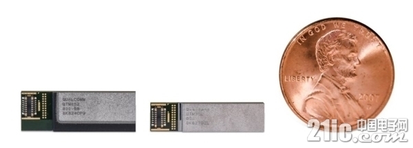

因为现代智能手机追求轻薄,5G芯片商面临着将5G天线模块小型化的挑战。高通成功将5G毫米波天线的尺寸缩小25%正面回应了这一挑战,同时小米和联想等设备制造商已经对外公布将在其5G手机中使用高通组件。
高通23日宣布成功将5G毫米波天线的尺寸缩小25%,这些天线预计将成为5G手机的关键部件。
在高通宣布此项成果之前,因为现代智能手机追求轻薄,5G芯片商面临着将5G天线模块小型化的挑战。高通成功将5G毫米波天线的尺寸缩小25%正面回应了这一挑战,同时小米和联想等设备制造商已经对外公布将在其5G手机中使用高通组件。

今年7月份,高通(Qualcomm)公开发布了第一批QTM052毫米波(mmWave)天线,并展示了一款指尖大小的毫米波天线模块,该模块将用于和公司的Snapdragon x505g调制解调器配对。每个天线都可以在26.5-29.5 GHz、27.5-28.35 GHz、或37-40 GHz等毫米波波段使用,不过高通也表示,为了防止信号丢失,设备制造商可以在手持设备上安装多达4个天线。

今天高通的宣布表明,随着早期5G移动设备的发布时间越来越近,高通及其合作伙伴确实取得了进展。通过将天线的尺寸缩小四分之一,Qualcomm使得部署单个5G天线更容易实现,同时也减小了四天线阵列的占用空间ーー这意味着移动设备的电池空间将更大,或者体型变得变小。
高通公司还表示,这也将为其OEM合作伙伴提供更多的天线配置选择,从而使他们在5G无线波设计上享有更多的自由和灵活性。
